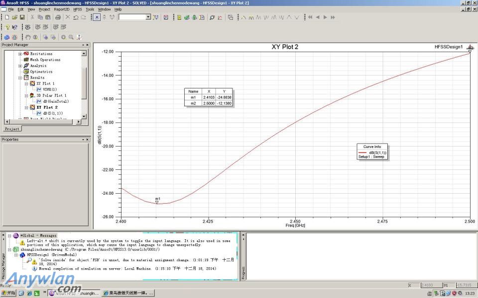

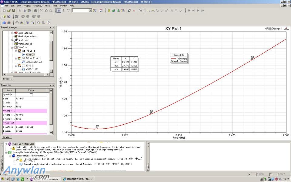

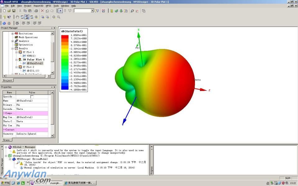

八个动了锉刀的地方加点锡填平,打磨一下。这样效果要好些(高频电磁波、趋肤效应)
未知材质仿真使用铝片打3个10mm半径的孔基本没有影响,实在要说影响,驻波比在高频段略微超过1.5.
另外把反射板搞平一点。
