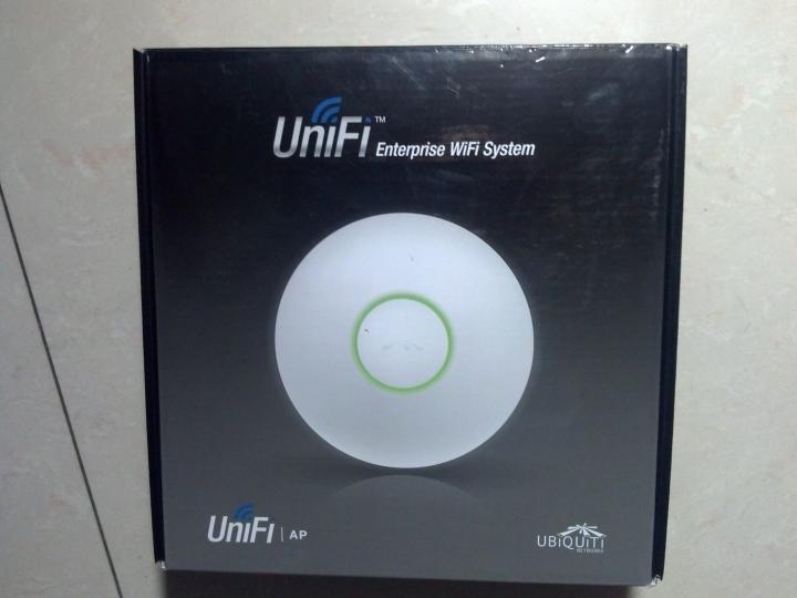

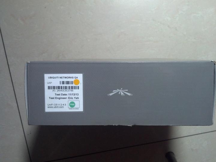

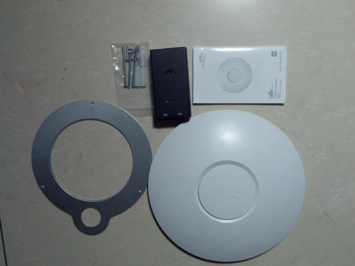

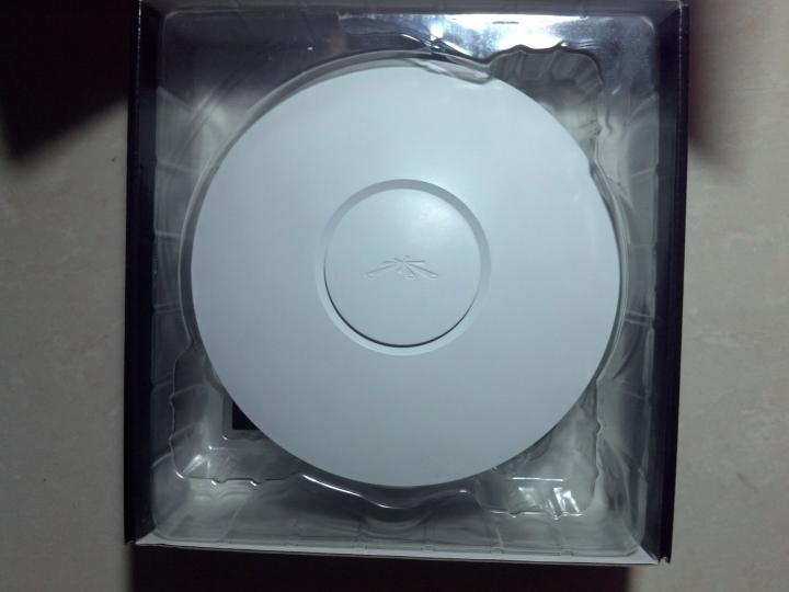

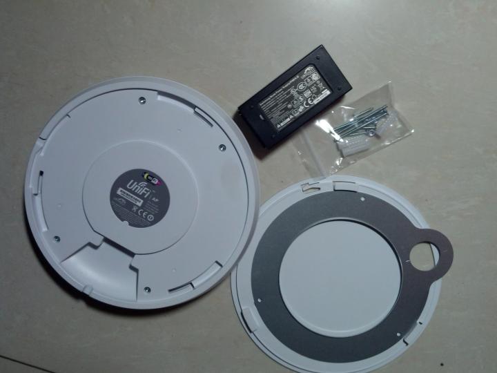

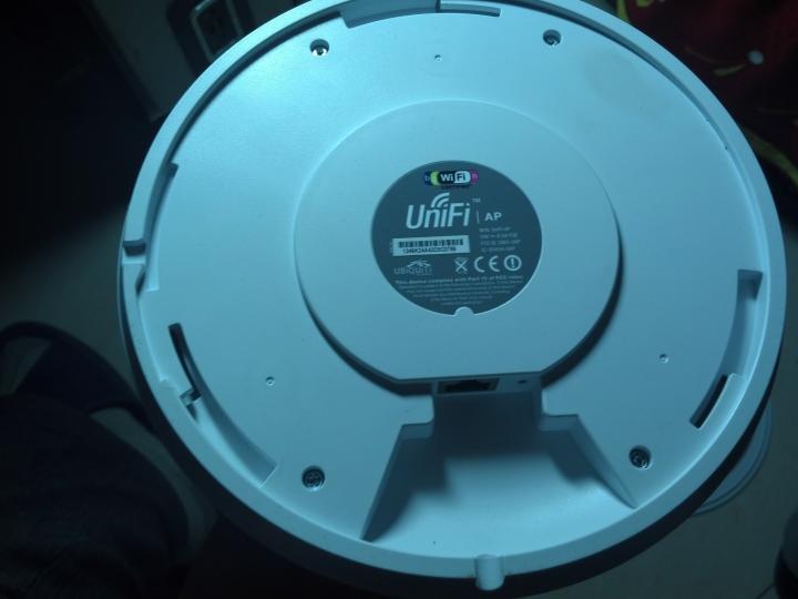

(一)开箱
正面
背面
侧面
打开包装
优点:1、外包装做工精美,印刷清晰,拿在手里给人一种厚重的感觉。
      2、uap造型独特,很像一只飞碟,一看就能给人留下深刻印象。
3、用料上乘,派件齐全,不管是往墙上固定,还是吊装在天花板上,都不用另买配件。
一点小建议:1、电源线插头和大部分国产插座不配套,建议将地线圆插头改成扁的。
2、虽然是在中国推广产品,但是在外包装、说明书、电源、uap标签上找不到一个中文字,只是在包装侧面印了“made in china”。建议以后全部改为中文。
3、建议unifi设备增加在电源那里复位的功能。

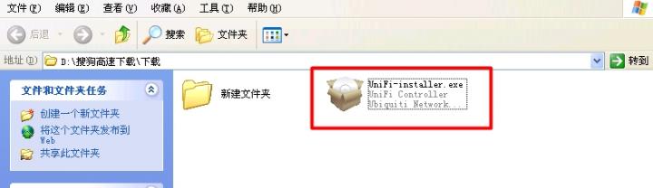

1、软件下载与安装:
Unifi Controller 软件的下载地址:

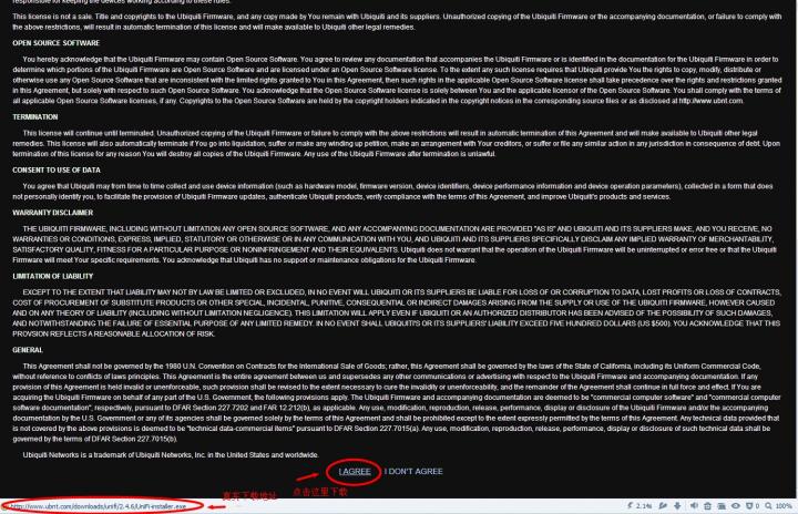

下图是unifi控制软件的下载界面
按图示点击download后,来到下图的界面
按上图提示点击I agree就可以下载了
下图就是下载后的软件

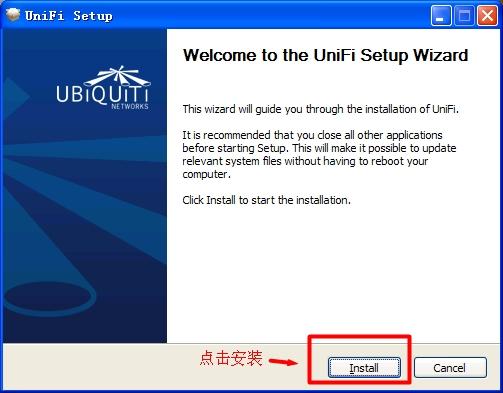

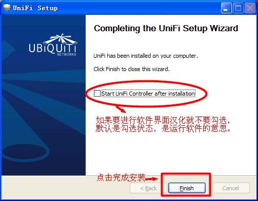

双击它就可以安装了,软件运行需要java环境支持,安装前最好先安装java,如果系统没有安装java环境,安装程序会自动联网下载并安装,但有的系统会出现错误提示,导致程序不能正常安装。
下面是安装过程
英文不好的朋友要把上图圆圈中前面小方框中的勾去掉,以方便控制软件的汉化。

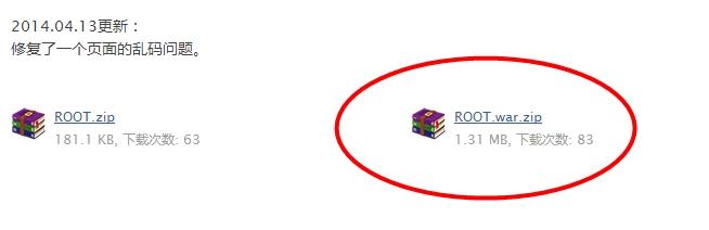

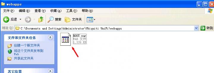

2、软件汉化:
汉化过程参考nksmiles的帖子UniFi控制器中文显示 v2.4.6
首先下载下图所示的软件
ROOT.war.zip下载后重命名为ROOT.war,覆盖C:\Documentsand Settings\Administrator\Ubiquiti UniFi\webapps文件夹中的同名文件。
到这里,unifi控制软件的安装与汉化工作就全部完成了。

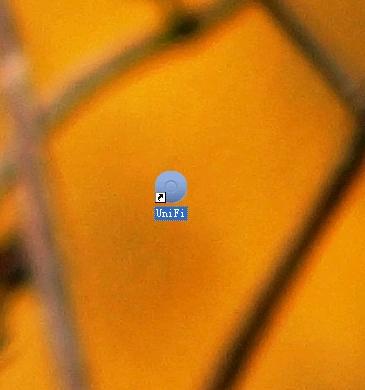

软件安装成功后,桌面上就会出现软件的快捷方式。
双击图标,软件启动(见下图),启动过程中,红圈内是灰色不可点击状态。
启动完毕后,红圈内变为可点击状态。

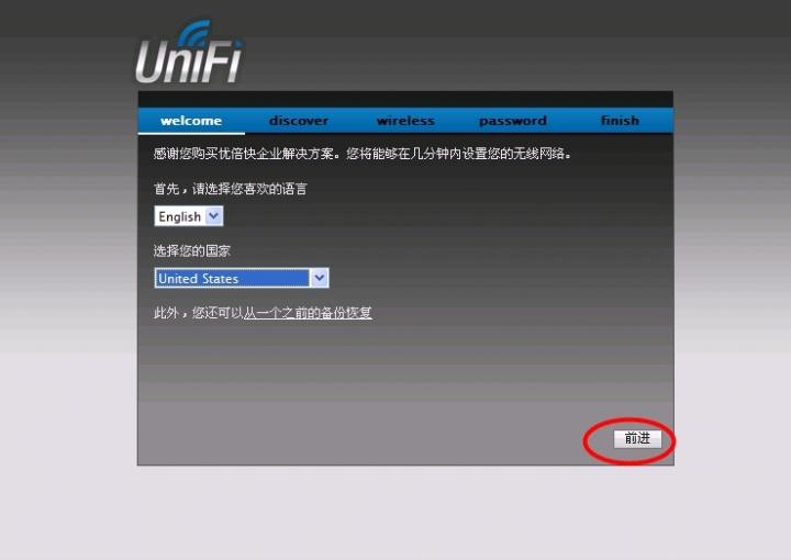

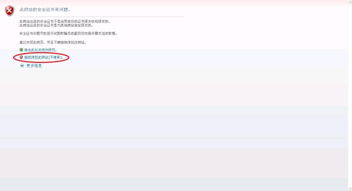

点击后,会打开浏览器,一般有安全提示。不管它,点击“继续浏览此网站”。

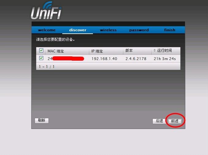

点击后,出现下面的软件激活页面,哈哈,界面大部分是中文了,不懂英文的也能看懂了。这个页面只是在初次使用软件时出现,软件激活后,再打开软件就不会出现了。这里让你选择语言和国家,其实是不能选的,因为语言只有英文,国家默认是美国。点前进。

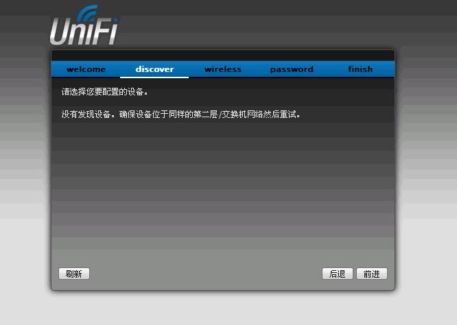

如果你的网络里没有unifi设备,就会出现下面的界面,提示没有发现unifi设备。这时可以点前进继续设置,以后在软件管理界面随时可以发现并设置unifi设备。
如果你的网络中有unifi设备,就会被软件自动发现,出现在下图中的列表中。点前进。
此页面让你创建一个加密的无线网络,设置好后,点前进。

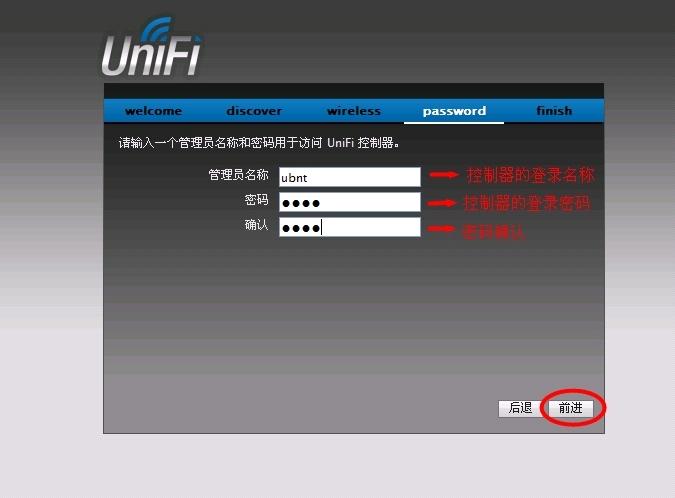

下面页面让你设置控制器的登陆名称和密码,以后登陆控制器要使用它,可以随意设置一个名称,然后输入密码并确认。点前进。
确认设置无误后,点完成进入管理页面。如果需要修改设置,可以点后退修改。

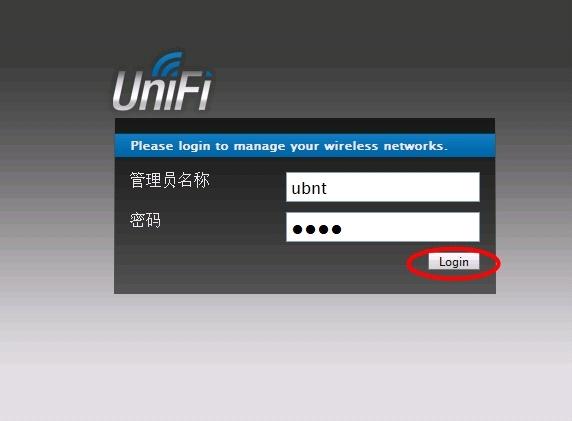

点完成后,进入下面的控制器登陆页面。
输入前面设置的管理员名称和密码,点login进入控制器管理页面。

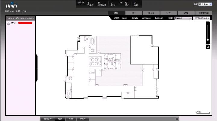

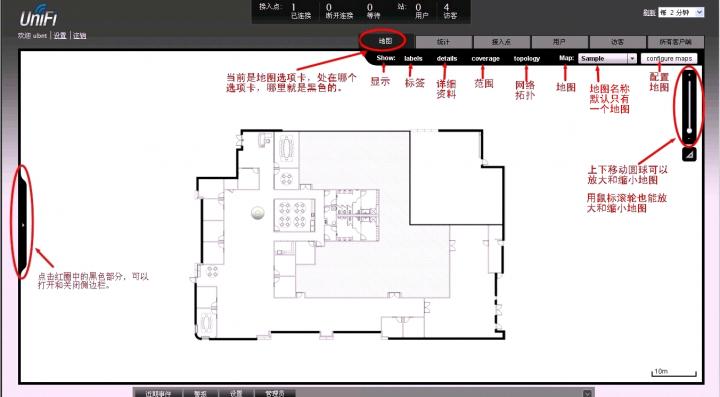

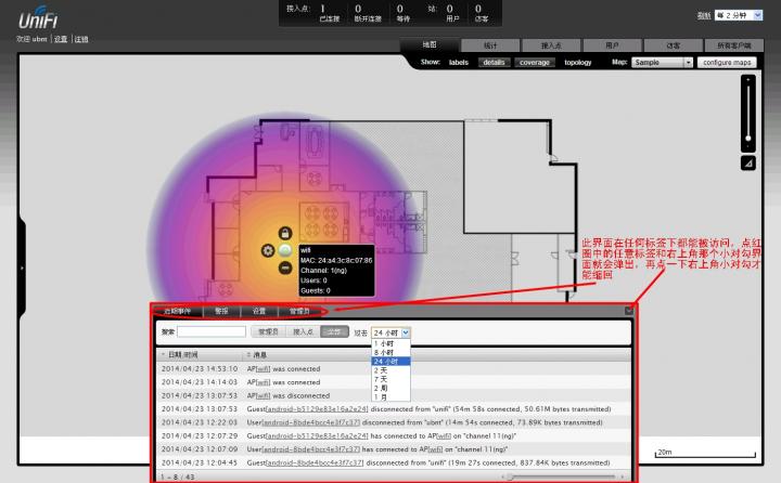

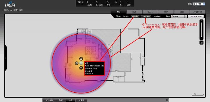

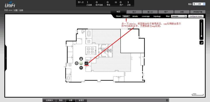

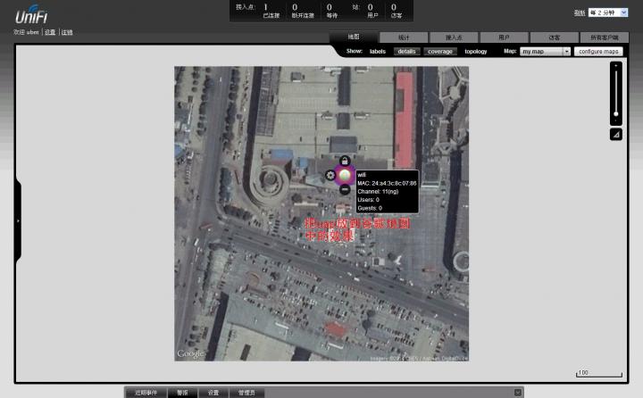

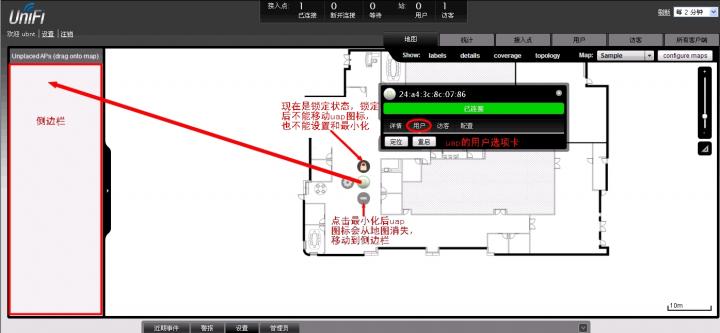

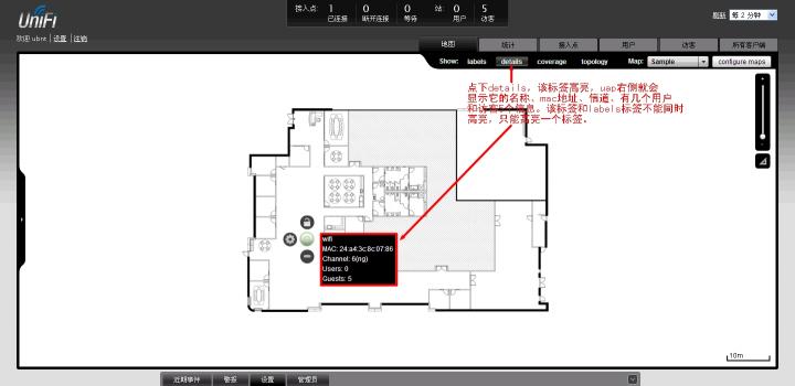

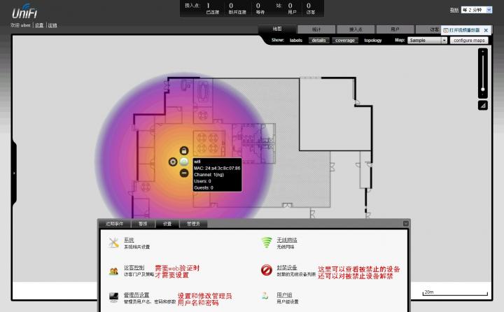

2、地图标签
打开控制器后,默认界面是地图页面,用鼠标左键点住左上角红圈中的uap不放,将它拖到地图里,就可以对它进行设置了。
上图中已经将uap拖到地图中了。

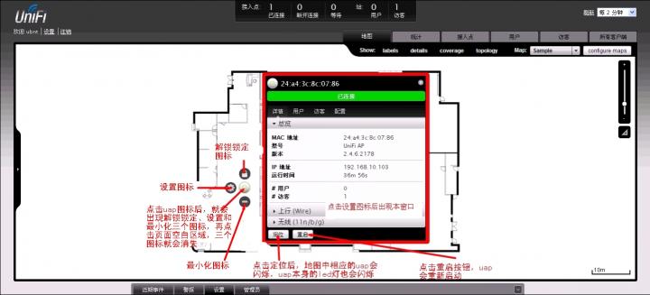

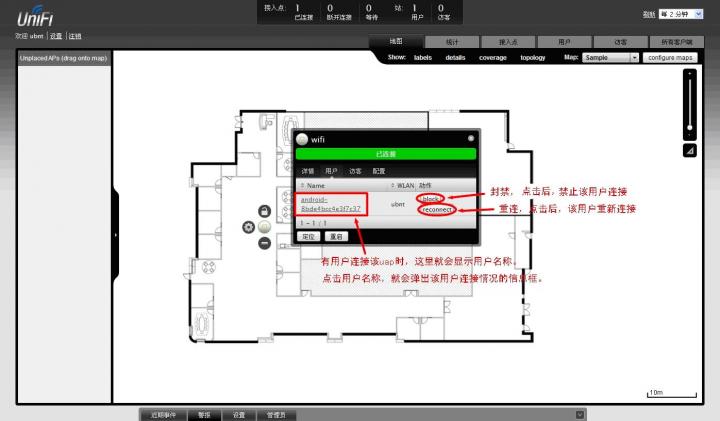

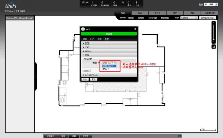

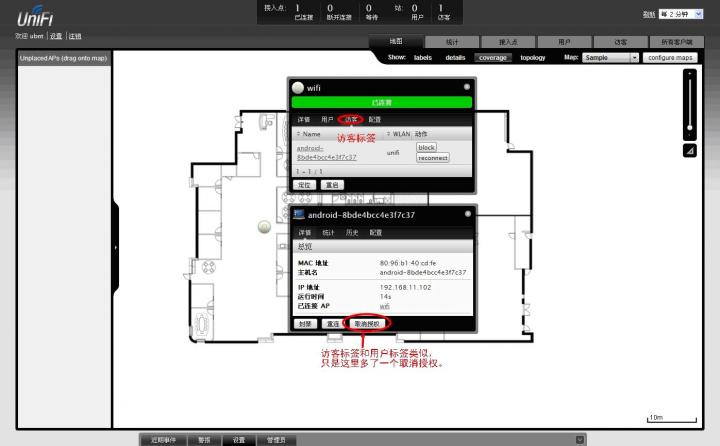

Uap的配置标签

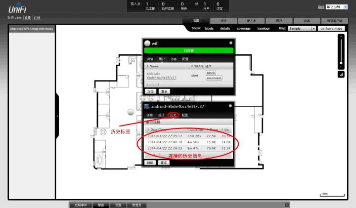

地图标签下面还有labels、details、coverage、topology四个标签,另外还有配置和选择地图的两个选项。
topology标签是网络拓扑的意思,在现有设备下不能显示出来,在这里略过。

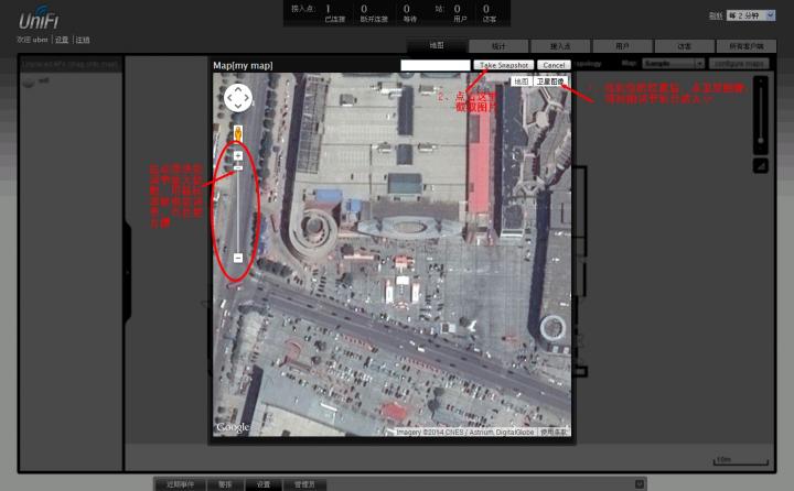

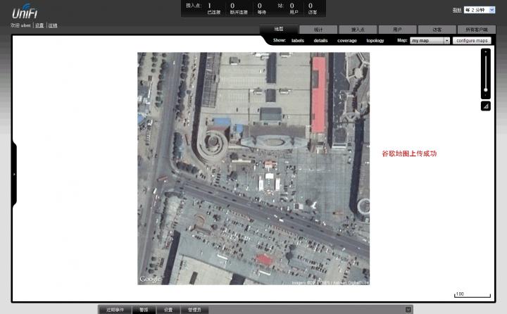

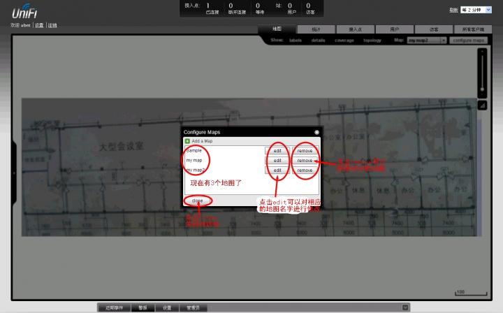

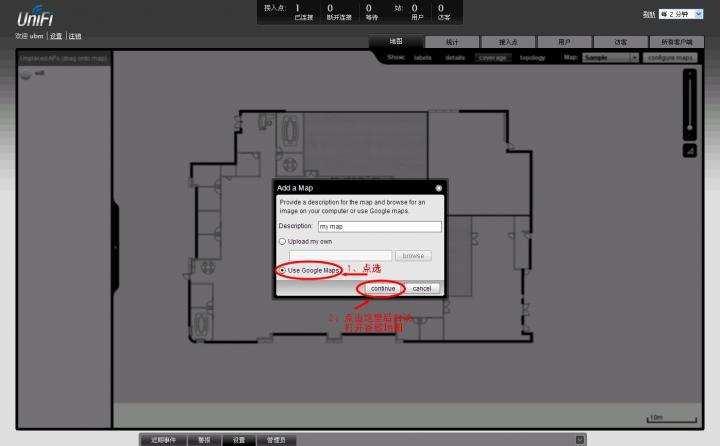

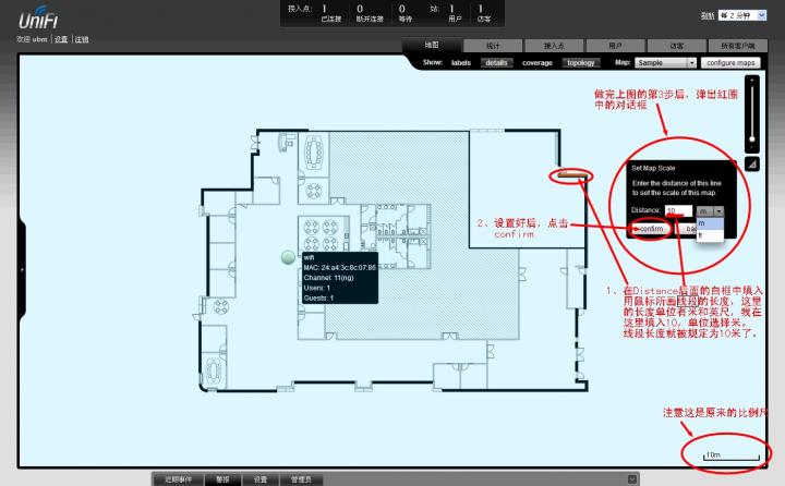

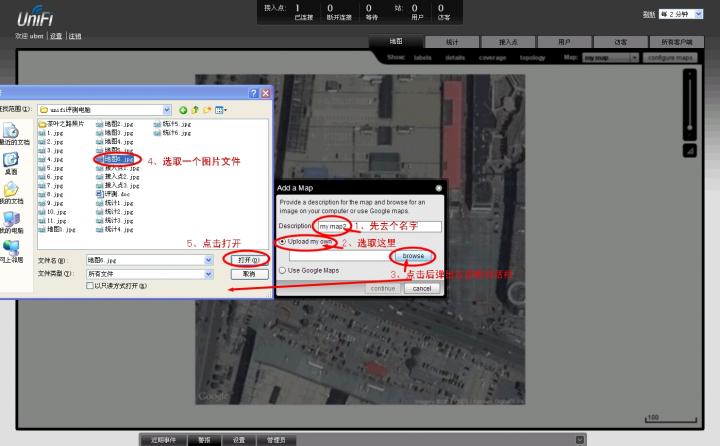

3、上传地图。

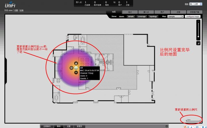

4、设置地图比例尺
5、通用界面

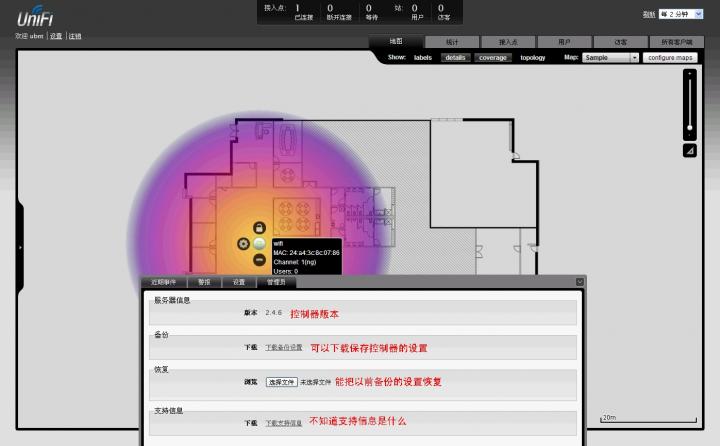

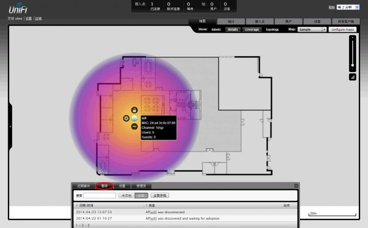

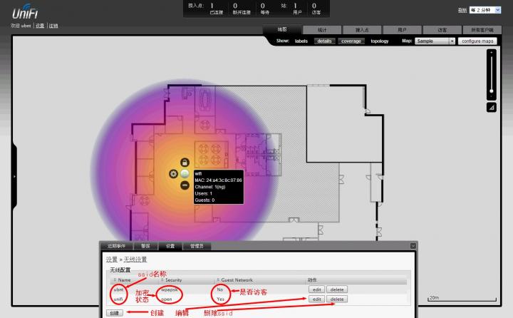

图中的通用界面包含近期事件、警报、设置、管理员四个标签。
近期事件标签:现在处于近期事件标签,有管理员、接入点、全部三个事件分类,还可以选择查看多长时间内的事件。滑动右下角的滑块可以进行翻页.
警报标签:内容比较简单,显示近期出现的警示,分成未存档和全部两个分类

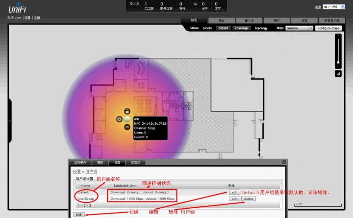

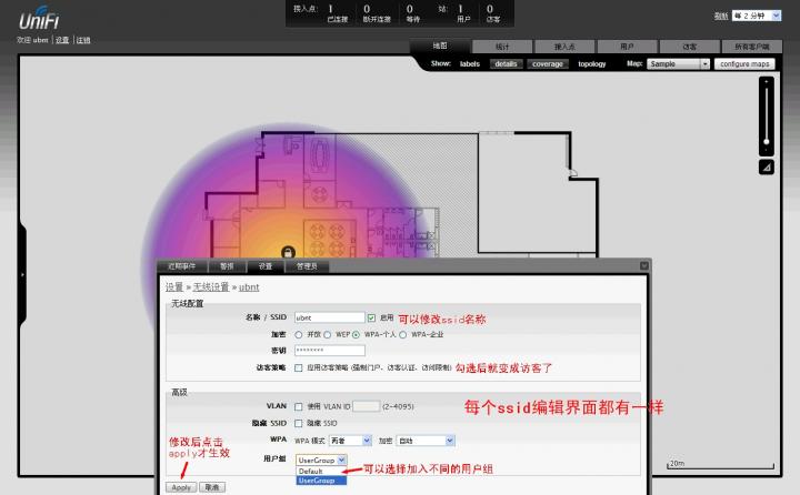

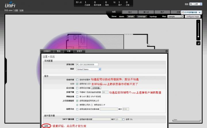

设置标签:标签下包含系统、无线网络、访客控制、封禁设备、管理员设置、用户组6个选项,其中访客控制只是在需要web验证时才设置,这里不予讨论。封禁设备和管理员设置比较简单,也不讨论了。

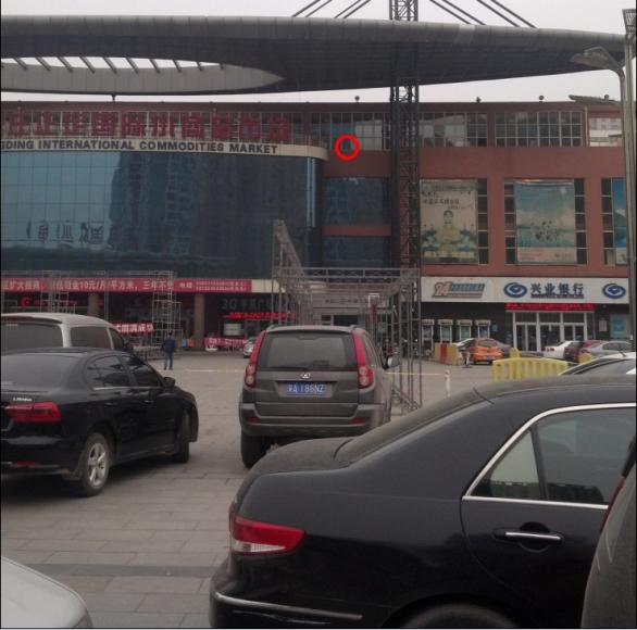

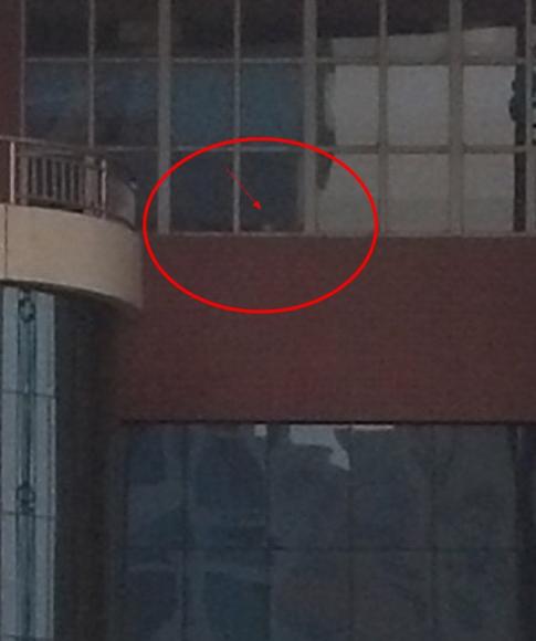

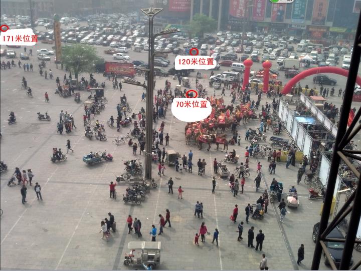

一、覆盖范围:要测试覆盖范围,应该选择开阔地带测试,为简化测试工程,最后选择在我们市场南广场测试,这样选择是因为有以下便利条件:
1、因为我们办公室能上网,窗户正对广场,拉6米左右网线,把uap放到窗台上就能测试了。
2、4月12日左右,广场上要举办一次活动,肯定人很多,到时能测试带机量,uap也不用动位置。
开始测试:下图红圈中就是放置uap的位置,我把设备放到包装盒里,正面向外放到窗台,靠在玻璃上(玻璃是双层的,不知道对信号有没有影响),稍微向下有点倾斜。窗户到地面15米左右。
来一张放大的,红圈中剪头所指那个发白的东西就是uap。
选了3个测试地点,有手机进行测试,见下面实图。
卫星图
在70米那个位置上,手机信号是2格(满格是4格),基本是满速,在120米那个位置上手机信号时有时无,奇怪的是,有信号时也是2格,很少出现1格的情况,有信号是网速也能达到半速,难道是这附近wifi信号多,干扰造成的?有一次,单位同事在171米的那个位置上也收到信号了,网速是半速,可能是他手机灵敏度高吧,我的手机在那收不到信号。按产品规格书上,信号覆盖范围是122米,该产品能达到要求,甚至超出了。

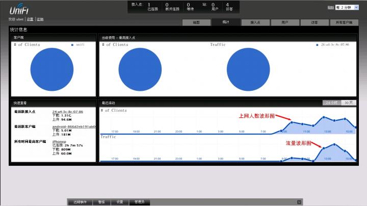

活动那几天,我把无线网络设置成开放状态,上几张统计图。
结论:连接数最多是有20几个,上网也很流畅,但网速降下来了,人多流量肯定分散了,测试了好几天,一直都很稳定,觉得连接数再多点也能承受,达到产品规格书中带机量30肯定没问题。
