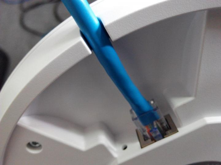

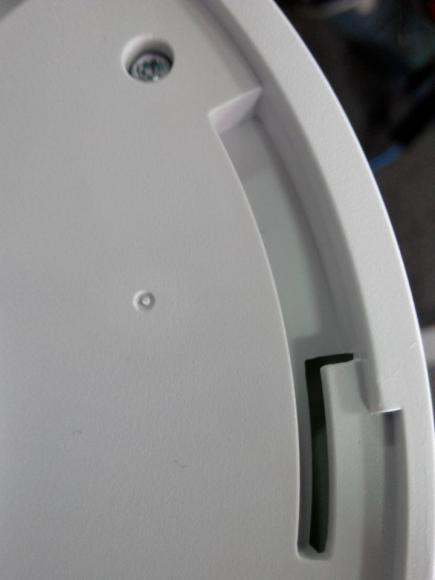

UAP 的外观简美薄精致。
全部的东西啦,POE电源模块。
全部的东西啦,POE电源模块。
这接线的效果非常精美。
这接线的效果非常精美。
