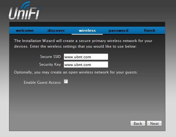

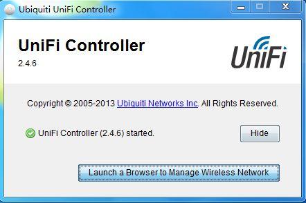

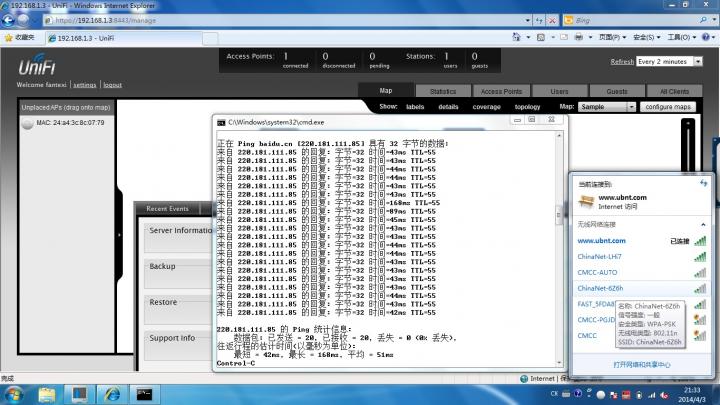

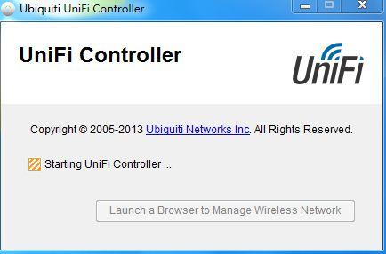

第一篇  连线及控制器安装
1、连接locom2一样, 电源连接poe模块, poe端连接unifi, lan端接入电信送的 光纤路由 华勤HGU421N V3  lan口,

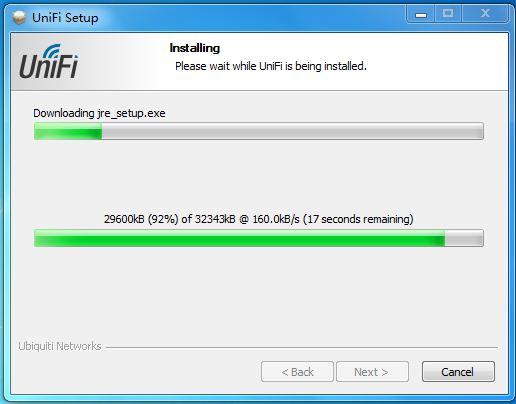

   从downloads.ubnt.com/unifi下载管理软件。。。   第一次运行的时候,提示下载jre安装包。。  老是安装到90%的时候,提示错误, 用管理员权限也一样报错,然后就提示中断安装,退出。。。
   后来直接到java网站下载jre安装包,安装之后, 重启电脑, 再安装unifi管理软件,一切正常,顺利安装完成,
2、启动控制器。。。。
3、启动浏览器管理无线网络

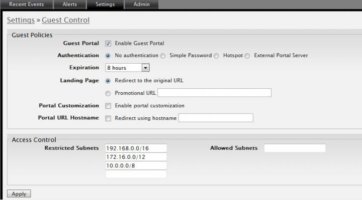

3、 设置ap名字,密码。。。  此处欢迎来CW, 10M光纤, 随便蹭。。。,此处未开启客户ap。。
4、设置管理用户名,密码。。。
5、开启认证。。。

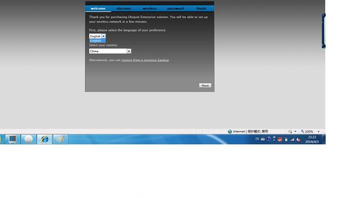

6、这个是第一次登陆时候的选择区域, 语言只有英语一项, 无其他语言。。。

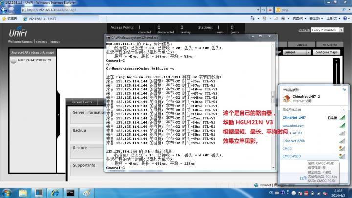

7、一下两张是连接unifi的ping百度图, 另外一张是连接自家路由器ping百度图。。
  原创首发于ubnt   http://bbs.ubnt.com.cn/forum.php?mod=viewthread&tid=5546
第一篇到此结束。。。

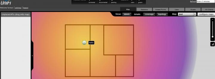

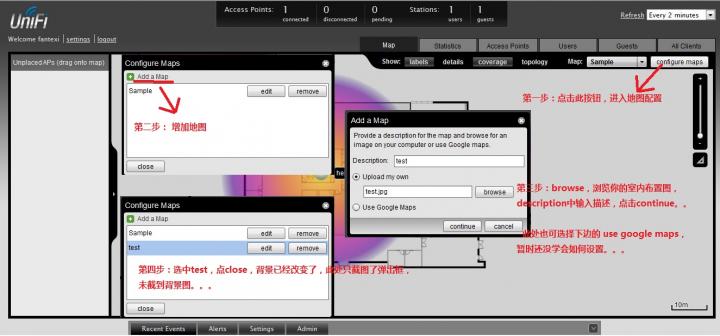

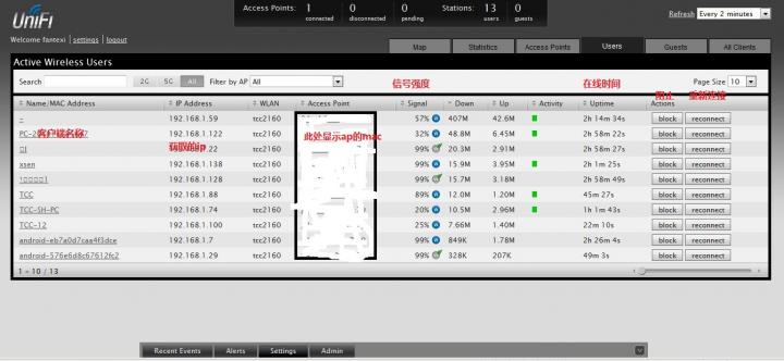

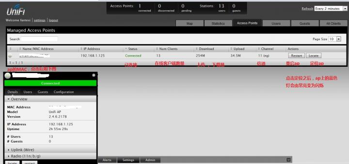

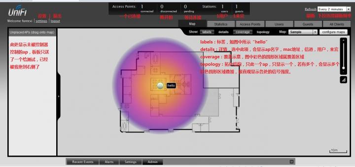

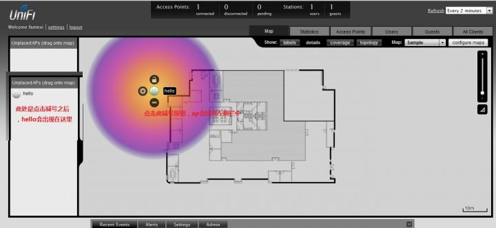

第二篇界面功能介绍
   1、各个按钮作用,用法。。

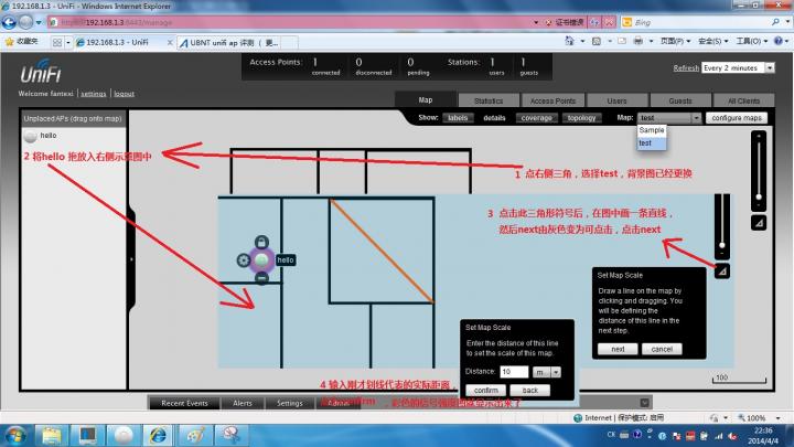

2、设置自己的地图。。。
3、效果图如下。。。
   更新于2014.4.4    22:52  , 睡觉,明天继续。。。
前几天太忙,以下为4月17日更新。。。。

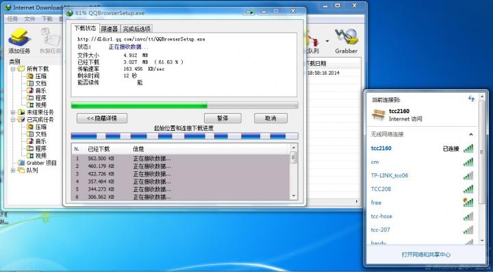

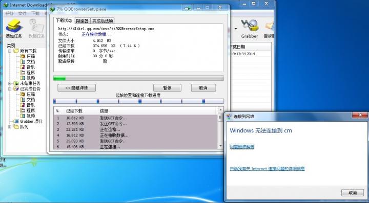

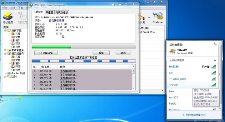

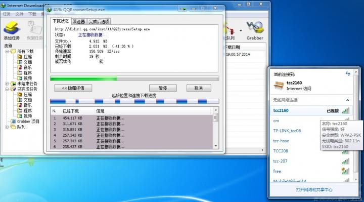

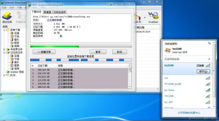

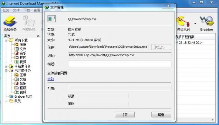

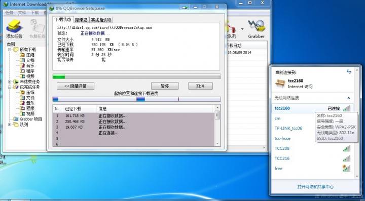

第三篇  穿墙能力测试
  办公室网络,限制了迅雷下载,下载限速为150KB/s  , 自腾讯主站下载一小文件测试
同一间办公室内    直线距离约2m
  能达到限速的上限,速度稳定,无掉线掉速。
间隔一层墙体  直线距离约3m
  无压力传输, 和在同一间办公室无差别
间隔两层墙体   直线距离约5m
  仍然无压力,无降速无掉线。
间隔3层墙体  直线距离约8m
此时不能满速,但是没断线情况,速度有波动。

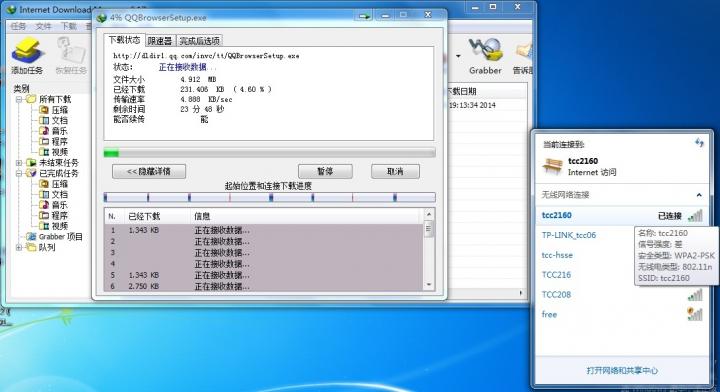

间隔4层墙体  直线距离在10左右了
  此时速度波动很大,速度在几十K到0之间, 有断线,此时仍然能断断续续传输, 比较同一位置处的tp842n,已经连接不上了。

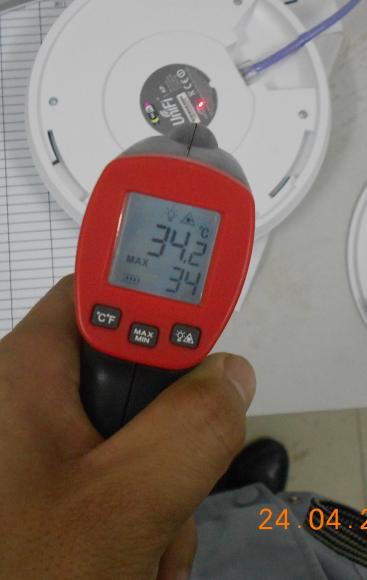

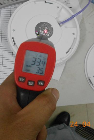

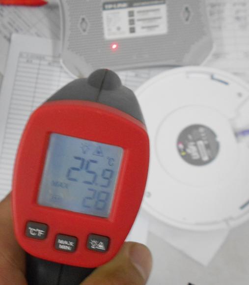

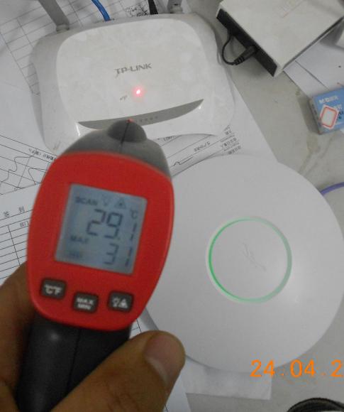

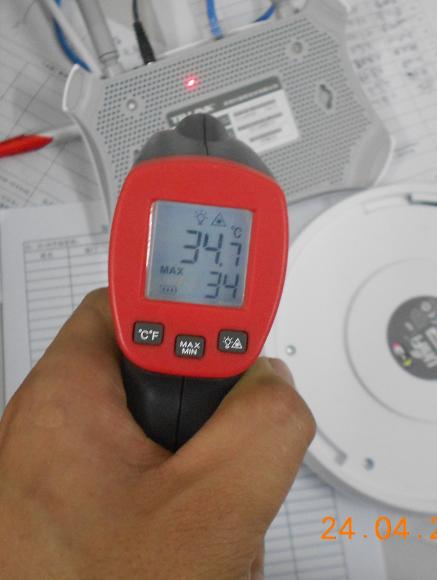

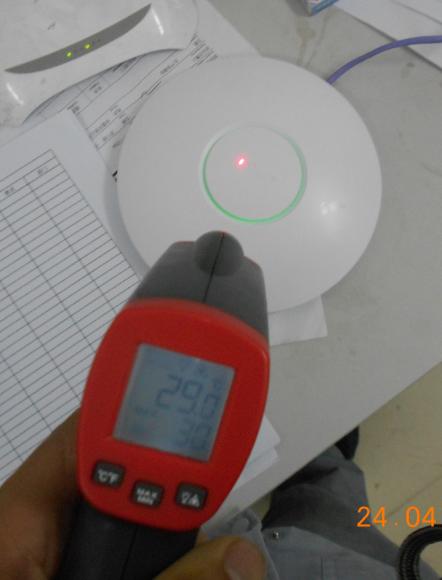

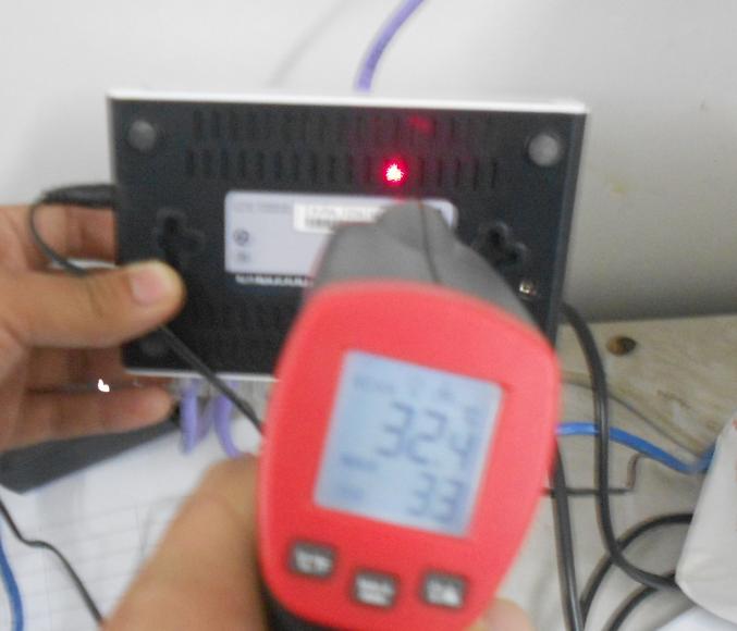

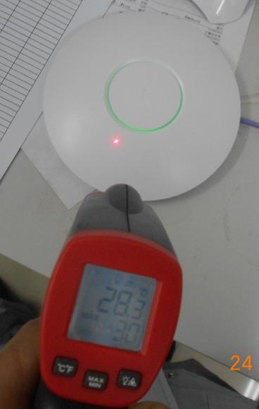

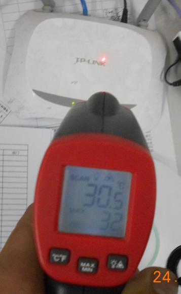

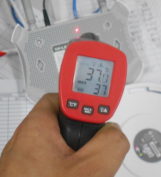

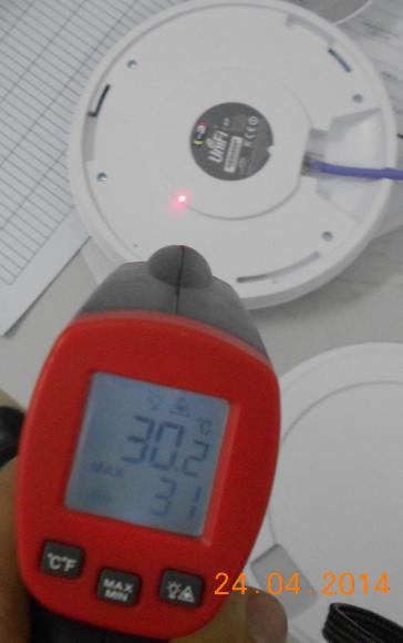

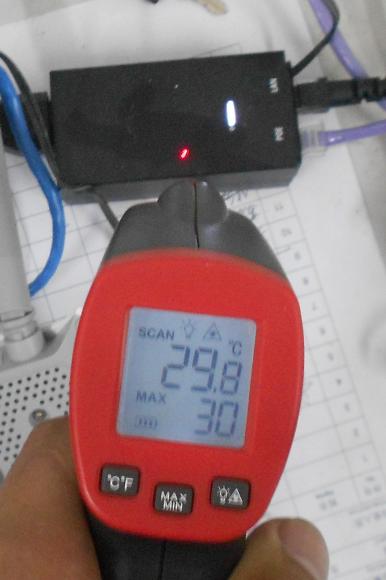

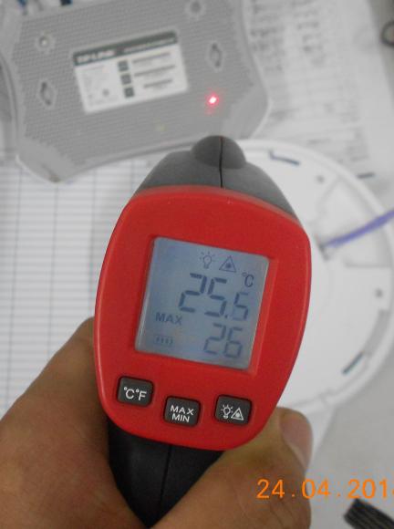

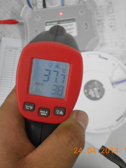

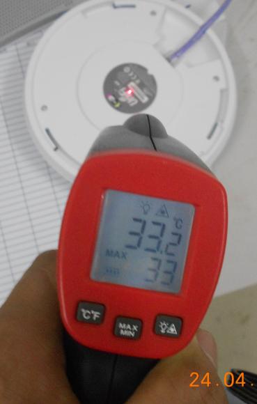

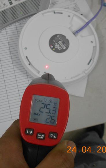

第四篇    温度测试

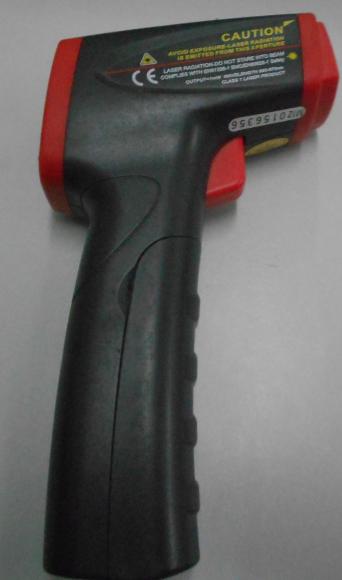

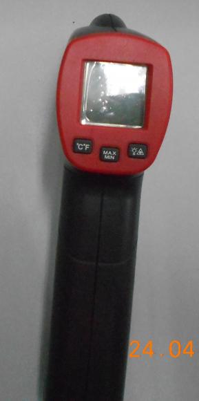

     借回来一个红外线测温仪, 晚上测试开机运行7天的uap和一直运行的tp842n,看看温度情况。。
   测温仪外观

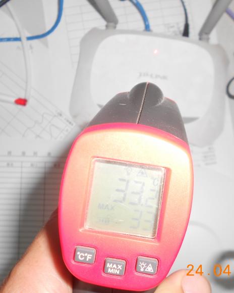

   tp842n的正面测温图
      tp842n的背面测温图

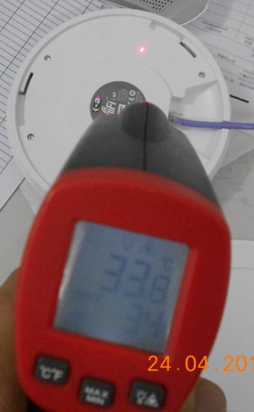

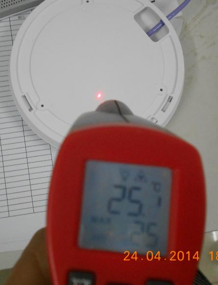

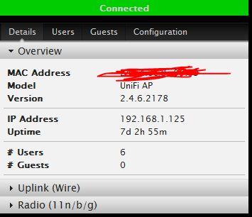

   下边该uap上场了, 先来一个运行7天的截图
           uap正面测温图
  uap背面测温图(背面是拆了卡口板直接测试的文图)
   测点数为随机选择,最后平均得出,。uap的背侧卡口板安装上之后,测温见下图,卡口板温度测量未计入背板温度统计中。
     安装上卡口板的温度:
  通过温度测试可知,不管是tp还是uap,网线接口处温度明显高于其他处   ,最终平均温度见下:
  uap的正面温度低于tp, 背面温度和tp差不多,但是人手触摸的时候还是感觉热, 现在室温也就是10多度, 可以考虑在背板增加类似于tp的散热孔。。。

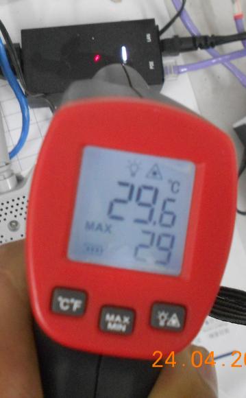

  最后来张poe及8口交换机背板的测温图。
------------------------------------------------------分隔线-----------------------------------------------------------------
         感谢观看!!!!!!
