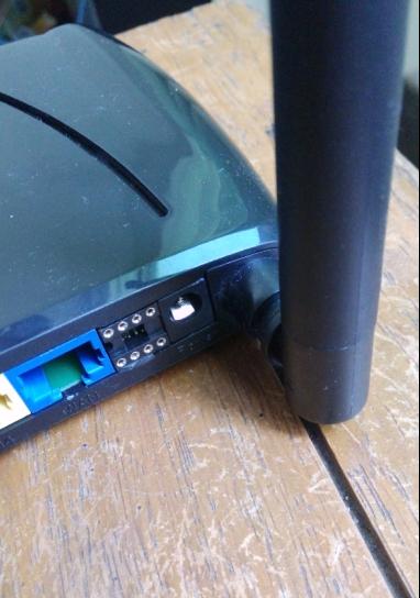

按坛上的帖子,706刷了dd后,感觉不太稳定,但用起来也还可以,不过没有有线,总是不便,于是乎刷某大神改的cfe,终于成了专机。
ttl、jtag 各种尝试,无法救回,只好上编程器了。
老话说得好“一不做,二不休”,既然都上了编程器了,就 二 一回吧,于是乎弄了 2 个闪存上去,变成了2系统的路由。因为切换系统说要切断电源才行,就连电源开关一同改了,可一键切换系统。

您是多系统了,要几个有几个,但是还得找闪存。
我只做2 个,东家的不好c时,一拔开关就到西家了,老少都会拔哈

请教一个,焊盘如何与外置连接啊,谢谢!

我的是用铜线,2楼的也是用线从焊盘上引出来的,可以用漆包线或是较细的信号线
