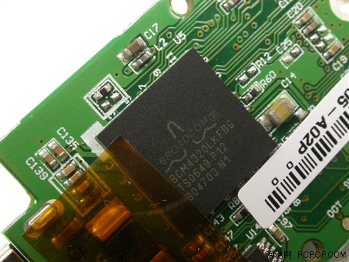

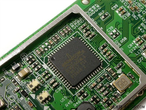

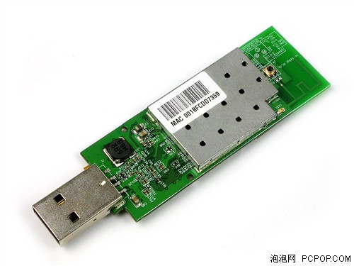

以下为转载
BCM4320集成了一个802.11a/g MAC/基带、一个处理器以及存储器,为制造商提供了小型、低功耗和成本效率的无线模块。
无线部分的控制芯片为BCM2050,也是很常见的一颗芯片,主要负责无线信号数据的收发。如果用在处理器上经常与BCM5352配合使用。
    虽然网卡体积不大,但是芯片配置却一点都不低,这也是这款网卡稍贵的原因,内部做工也很细致,买了之后绝对可以放心使用。
    华硕最得意的就应该是无线网卡的管理程序了,这套程序功能十分丰富,初级用户和高级用户都可以很好的使用,通过它你可以轻松连接到无线网络
Site Monitor则是一个分析无线网络用的工具,可以可视化的对比哪一个无线网络更加适合你,并测试信号等等

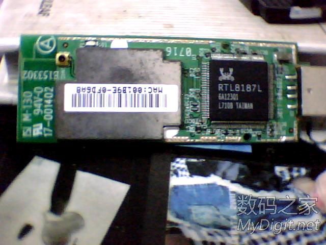

2 Asus/华硕 AW-GA800BT 无线网卡(RTL8187L芯片)拆机件  现在还是一些大神的挚爱和GA800A3相比多了蓝牙,但是信号灵敏度据称比GA800A3更好
支持 USB 2.0 标准的准卡X,峰值输出功率 22.6 dBm ! 足 100mW 有余~ 相关性能得到美国 FCC 官方认可,符合 Wi-Fi 产品体系准入要求,信心保证!产品接收灵敏度为:
    802.11b: typical -86dBm at 11Mbps
    802.11g: typical -68dBm at 54Mbps

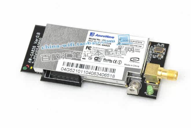

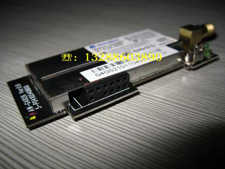

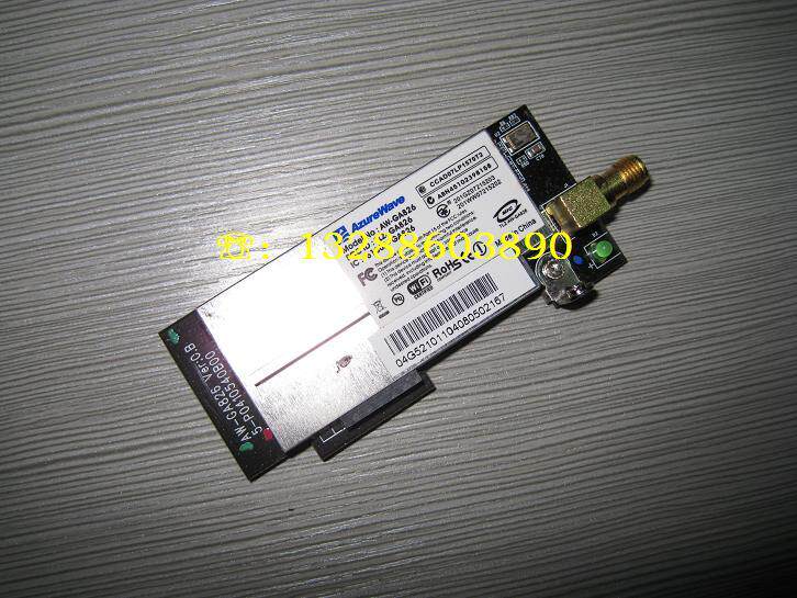

3 华硕 ASUS 802.11BG 54M AzureWave AW-GA826 无线网卡
ATHEROS AR2524-AQ1C
54Mbps USB无线网卡采用Atheros AR2524(AW-GA826)芯片,兼容IEEE 802.11b/g标准,无线传输速率高达54Mbps,支持无线漫游。
产品规格及特点:
  支持的标准:支持IEEE 802.11b,IEEE 802.11g标准;
  动态数据速率:54Mbps;
  工作频率范围在2.412-2.484GHz;
  支持USB2.0接口;
  内置天线/外置天线;
  传输功率:17dBm 典型值;
  支持软AP(Soft AP)功能;
  支持WMMTM(Wi-Fi多媒体)功能;
  支持64位、128位和256位WEP无线数据安全加密;
  支持Windows/Linux/MAC操作系统;
  传输有效距离:室内100米,室外300米。(因实际应用环境而异)

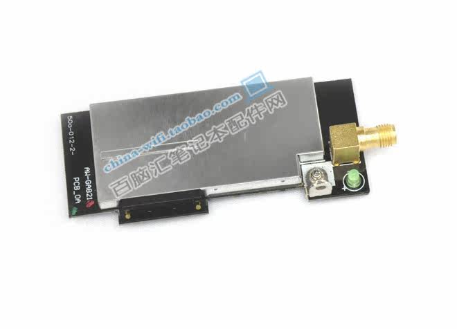

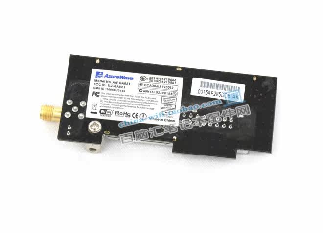

4 华硕ASUS AzureWave AW-GA821 AR5007 无线网卡
另一种说法是AR2425  坛友寒风的图
