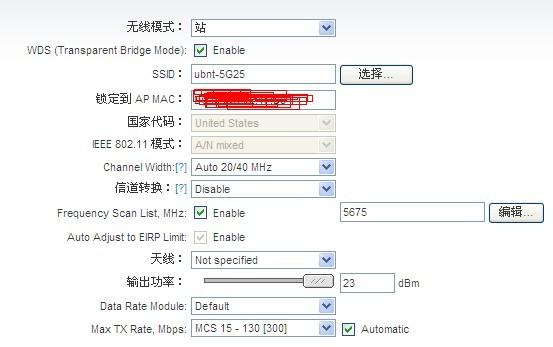

投入1230元两个带邮费,差不多一年半点的网费了,从朋友那里接入100M光纤。
距离4.9,不放心5G22 直接上了5G25,大约周一或二就到了,邮费两个就60.。。
站在自己楼上官网照片,目测可以直视。
走到小区前面第一栋楼上就能看到
走到自己的楼上。。。发现只能看到一点
放大
两个房子缝隙之间能看到顶部。
郁闷的是买了之后发现一个建筑铁塔,下午去那个正在建设的小区一看,打算建13层楼,心思这下子完了,只能跑到第一栋楼上架设了,不知道电源如何拉,有没有知道的大大指导一下。
2013年10月24终于架设好了,速度算是稳定了 120M -180M 之间,下载最高6M
具体照片等明天风小了再说。
连接状况:(感觉还是没太对准)
接收端:
发射端:
2013-10-28
经过[color=rgb(255, 102, 0) !important]wswlan 的指导终于实现100M的网速,
360测速为10M/s
链接速度稳定在240Mbps

补充内容 (2014-3-22 09:27):
功率调低,方向微调,已经达到300M 了,单向速率150mbps 100M网速完全用起来。
