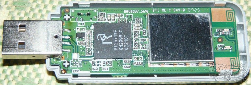

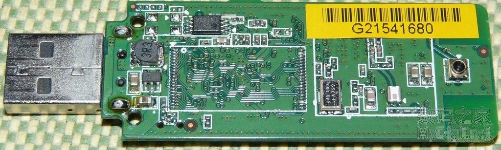

我也有一个来的 G122 不过是C1 版的 用的是RT2571芯片 线路板反面有IPX测试座!那里就可以引出外接天线!如图
不过看你这个F1版 好像缩水成螃蟹的芯片了!看不清型号!而且板载天线也有双天线变成单天线了!外接天线应该还是在反面的IPX座子那里引出!同时断开原来的板载天线!

发表于 2013-9-4 13:59 |显示全部楼层
断开 2是心线
看图,不行再问。    隔断红点前搜下信号,隔断红点后后试下搜索信号,接上外接天线再搜下信号。
