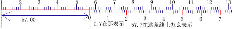

我已经上赏金了   请大家帮个忙 谢谢!   如题上面的数字   57.7MM   23.70MM  谢谢!请给个如红色的画线一样的线  请别的颜色标明!

应该是 下面和 上面对齐的 那线 是多少就多少卡尺的 精度有0.05的 有 0.02的 看你 什么精度等级的了

尺身和游标尺上面都有刻度。以准确到0.1毫米的游标卡尺为例,尺身上的最小分度是1毫米,游标尺上有10个小的等分刻度,总长9毫米,每一分度为0.9毫米,比主尺上的最小分度相差0.1毫米。量爪并拢时尺身和游标的零刻度线对齐,它们的第一条刻度线相差0.1毫米,第二条刻度线相差0.2毫米,……,第10条刻度线相差1毫米,即游标的第10条刻度线恰好与主尺的9毫米刻度线对齐当量爪间所量物体的线度为0.1毫米时,游标尺向右应移动0.1毫米。这时它的第一条刻度线恰好与尺身的1毫米刻度线对齐。同样当游标的第五条刻度线跟尺身的5毫米刻度线对齐时,说明两量爪之间有0.5毫米的宽度,……,依此类推。
在测量大于1毫米的长度时,整的毫米数要从游标“0”线与尺身相对的刻度线读出

游标的某条线对准主尺上的一条线就是游标读数。卡尺游标读数一般分为一格0.02或0.05 ,以0.02的卡尺上图表示你要的尺寸57.7 ,可以看到游标上只有7这条线对准主尺刻度。23.7也只有7对准上面主尺上的某条线,当然如果是游标7后面的某条先对准上面某条线,就就读为23.7X如是7后面的第三格对准那就23.76一格为0.02.
