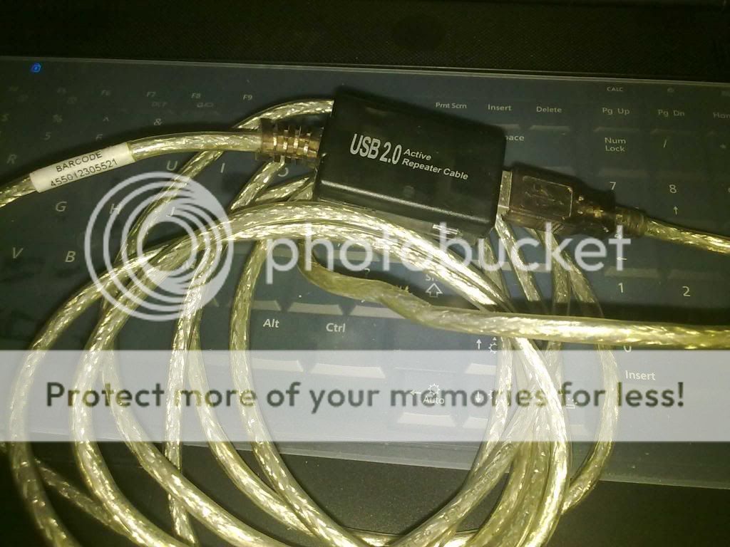

很久以前,大约是7,8年前或许再早些,在下已经有一条USB active repeater cable,当年这条线足有5米,但最后被友人搞遗失了,那时候还不知道这线的好处。最近在二手货市场又购得一条。
后来走上不正当的道路,发现延长usb数据线有很多邪恶的用途,论坛上也开始各式各样的延长线diy,花式也非常多,比如什么加电解电容啦,加电感啦,再末端供电啦,接口镀金,线材编织的讲究,还有线材的选购和技巧啦……很多很多。围绕的,基本都是为了解决usb的电源压降问题或线材所导致usb讯号衰减和不稳定的问题。
但很多时候,还是时不时出现不稳定的情况,通常表现为找不到网卡,或使用的时候网速不稳定,甚至使用中网卡消失……由于不是经常出现这种问题,很多diyer也对此漠视。
其实,解决的方法是走错方向了,直接买一条
USB 2.0 Active Repeater Cable(
USB2.0有源中继电缆)即可解决掉你所有的延长usb线的难缠问题。用上之后,你会发现什么加电容,加电源,改网线的方案都是浮云。diyer想到的,厂家都想到了。
暂时市场上我见不到中国设计的电路,都是外国设计的电路,顶多是中国生产,淘宝上也比较少。在二手市场上看到的话,不要错过,直接掏钱买下吧!要价通常不会超过10元。
AR3000 USB 3.0 Active Repeater Cable (3.0也有了)
