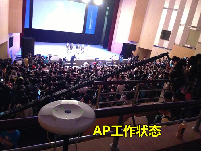

华工学术大讲堂共有900余座位,会议方原预计最高参会人数约为600人,要求在会场为参会者提供wifi上网服务。然而实际上最高参会人数高达1100余人,现场的wifi覆盖承受住了很大的负载压力。
二、拓扑图

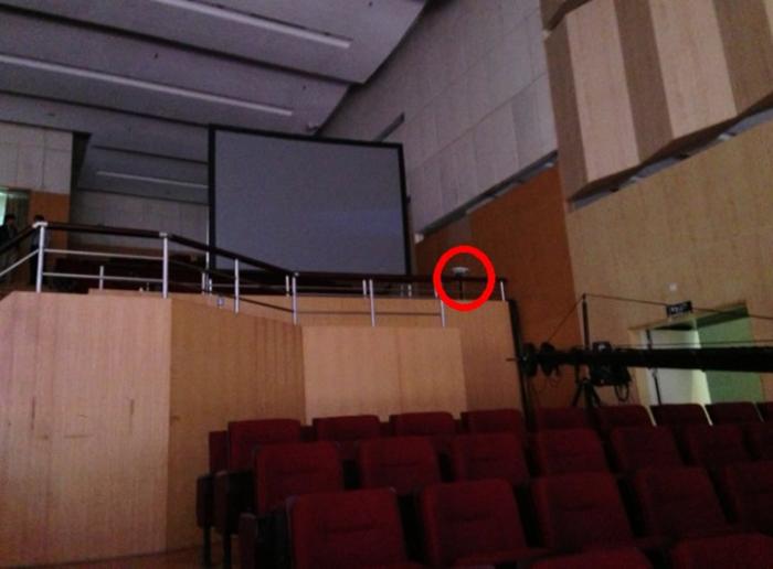

会议采用了二台专业AP,由于主办方对现场装饰的严苛要求,不得安装于人员最密集的会场下方。经过再三考虑后,将AP分别置于二层会议厅的左右二侧。

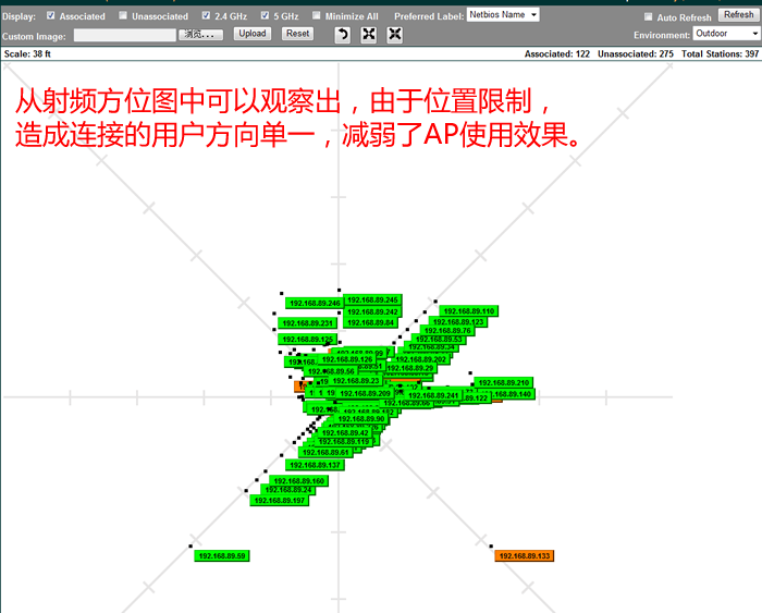

由此造成AP至少有一个射频方向会面向墙壁,而对人员密集的下方座位最多只有二个模块能较好覆盖到,势必对无线信号均匀性造成严重的影响。

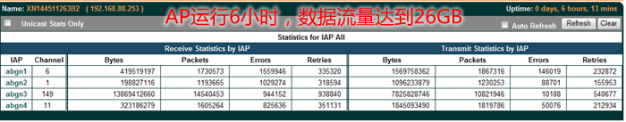

会议第一天为媒体日,当天上午涌进500余记者,开始时由于没有优化好射频方向,造成AP单模块最高实现87台用户接入,形成明显拥堵,Ping延时和丢包极大。而ROS观测到的带宽流量极少,不超过10M/s。
根据现场情况,不断进行信道及射频优化以解决问题。

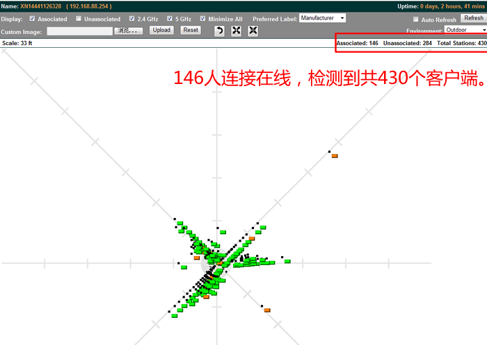

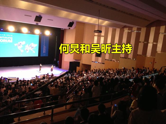

第二天为公众开放日,何炅作为当天主持人发挥强大的号召力,当天上午涌进近1200人,多为本地学生,座位均坐满且会议室通道全挤满学生。

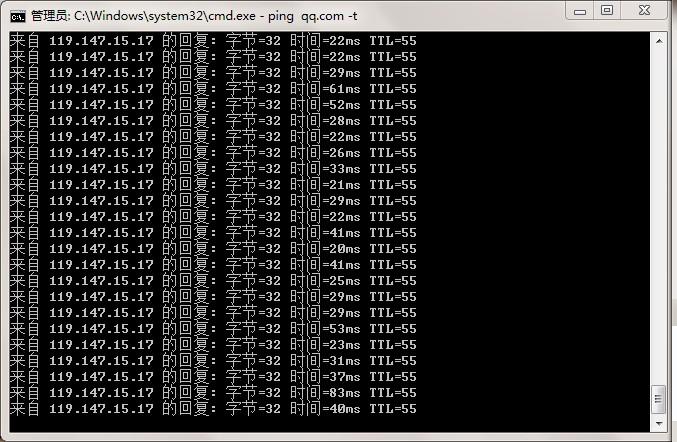

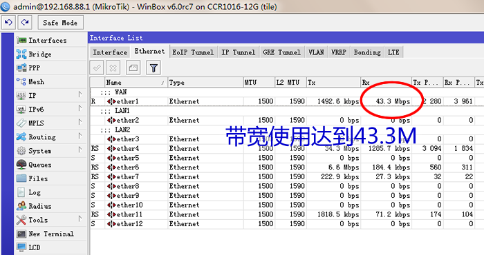

AP经受住考验,达到了理想效果。单AP接入达到180人,期间AP的ping值保持稳定,带宽达到43.3M峰值。二台AP实时总在线人数达到了300人。
在上网高峰时,ping qq.com延时正常。

呵呵  这个有点过头了  手机wifi网卡多大功率接受能多远  一个小ap可以带200人左右 反正我是笑了 你以为这个是有线 啊   就算你ap cpu是i7也不可能完成任务  你的40多m的感觉是有线+无限流量综合   ap是共享带宽另外做手机覆盖信号 对于ap要求更高不可能达到300m 很多手机支持54m 当你用40hz频段不能连接 如果考虑兼容改成20hz  你的最大接入速率为65m这个还是单项的 算成双向最好也就是30m内网带宽  不多说了
