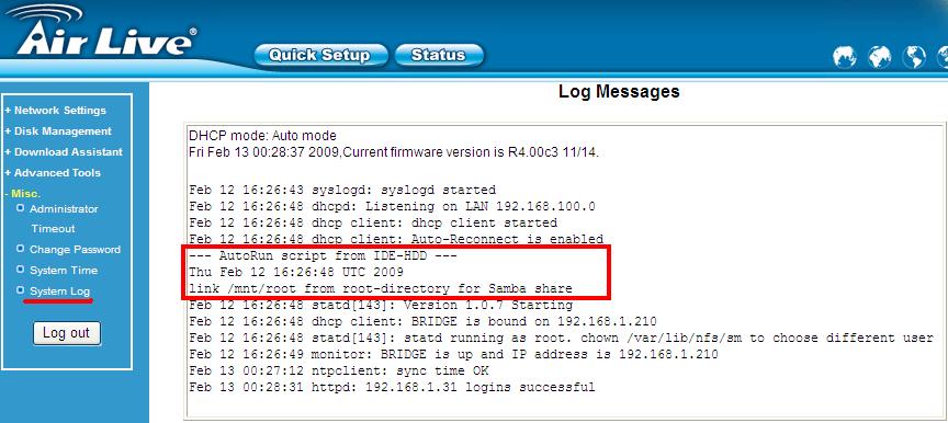

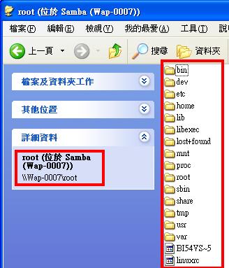

開機自動執行:
(1) 先檢查 /etc/init.d/rcS 這個檔案的內容, 最下面是否有這幾行 !!
#!/bin/ash
PATH=/bin:/sbin:/usr/bin:/usr/sbin:/usr/local/bin
echo 'set path'
#--- exec script ---
if [ -f /mnt/USB/USB_C/autoexec ];then
fi ;
if [ -f /mnt/C/autoexec ];then
       /mnt/C/autoexec
fi ;
#------ services --------
telnetd &
/etc/init.d/rc.nfsd start
exit
exit
(2) 把自動執行程序 寫好存到硬盤/mnt/C/, 檔名 "/mnt/C/autoexec" , 記得要設定為執行 chmod 777 /mnt/C/autoexec !!
(3) 我買來的SMC无线硬盘盒是 WMU-6000FS 2007/11/14, 檢查步驟(1) 才發現不能自動開機執行, 而且要在WEB介面啟動telnet. 後來經由http://forum.anywlan.com/thread-18223-1-4.htmlhttp://www.right.com.cn/forum/redirect.php?tid=18630&goto=lastpost (http://lg8080.edudisk.cn/ 刷WAP-0007后可以刷的核心) 這兩帖才想到.
(4) WMU-6000FS 2007/11/14 + Upgrade (http://forum.anywlan.com/thread-18766-1-1.htm) 之後/etc/init.d/rcS 這個檔案的內容變了, 太好了...以後可以自己設定開機自動執行了 !!
    附上Upgrade (6000fs_upgrade_081204.zip) 及 autoexec 範例
(5) 開機後自動執行的狀況
-HMJack2008-
