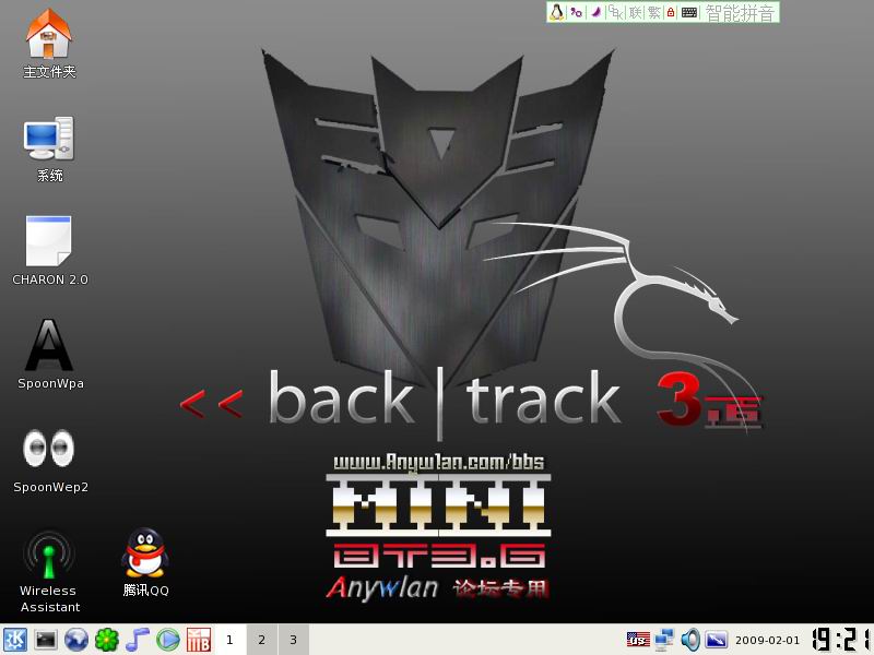

内核选用了slax6.09的LINUX2.6.27.8 的版本
aircrack-ng更新到了最新的aircrack-ng 1.0.2C版本
更新java jre6u1
最新加载了干扰无线信号的程序charon2.0
当然还有spoonwep2  spoonwpa
还有QQ也可以使用了
有个遗憾是用WEP  和WPA破解程序的时候airdoump-ng的窗口内字体是黑色的  要用鼠标框住一定范围才能看到文字,不过推荐使用命令注入破解  速度要快 而且字体颜色正常

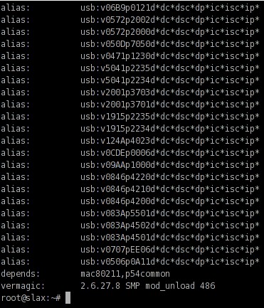

瑞银ur054g(gw3887芯片)在linux下的驱动终于得到了完善,可以实现注入破解了!
       先总结一句,任何kernel 2.6.27以上的linux发行版本都可实现,只要能够编译安装compat-wireless(2009-01-27版本)  http://wireless.kernel.org/download/compat-wireless-2.6/compat-wireless-2.6.tar.bz2     kernel 2.6.29的rc版本似乎已经集成了瑞银的新驱动。
      一句话,slax 6.09加上下面的lzm包,就可让瑞银支持aircrack-ng注入破解!
       这个驱动包也支持很多新的无线网卡,rtl8187L,rtl8187b(测试支持注入,可改mac),zd1211rw(zd1211及zd1211b),atheros 的ath5k,ath9k,intel 2100,3945,4965,5100,6000系列,rt2x00系列,rt73,rt61,b43/b43legacy (Broadcom chips)。可能某些网卡需要打补丁包才能支持注入。

       下面以硬盘版运行slax6.09 live cd来说明瑞银注入的实况:
启动成功后,和BT3一样输入root,toor,xconf,startx进入图形界面kde.
打开shell,对于瑞银来说,如果瑞银网卡是启动slax时就插在机器上,要先卸载驱动后,再加载驱动,才能用-9测试注入成功。原因不明,可能和加载系统自带的驱动有关。
modprobe -r p54usb
modprobe p54usb
如果启动slax成功后再插入网卡,则不必modprobe -r p54usb,可以直接用-9测试注入成功。

卡插上有显示驱动模块以 挂在  有图
p54usb就是瑞银的驱动了
ifconfig -a
却 没有网卡 有图
这个问题 是我把xp上转载过来ndis下驱动去掉了以后
出现的
想让我的卡支持传说中瑞银支持注入的硬件id列表里的驱动
1435:0427
要是大家有不支持的情况,把你们的硬件id抓个图弄上来看看
