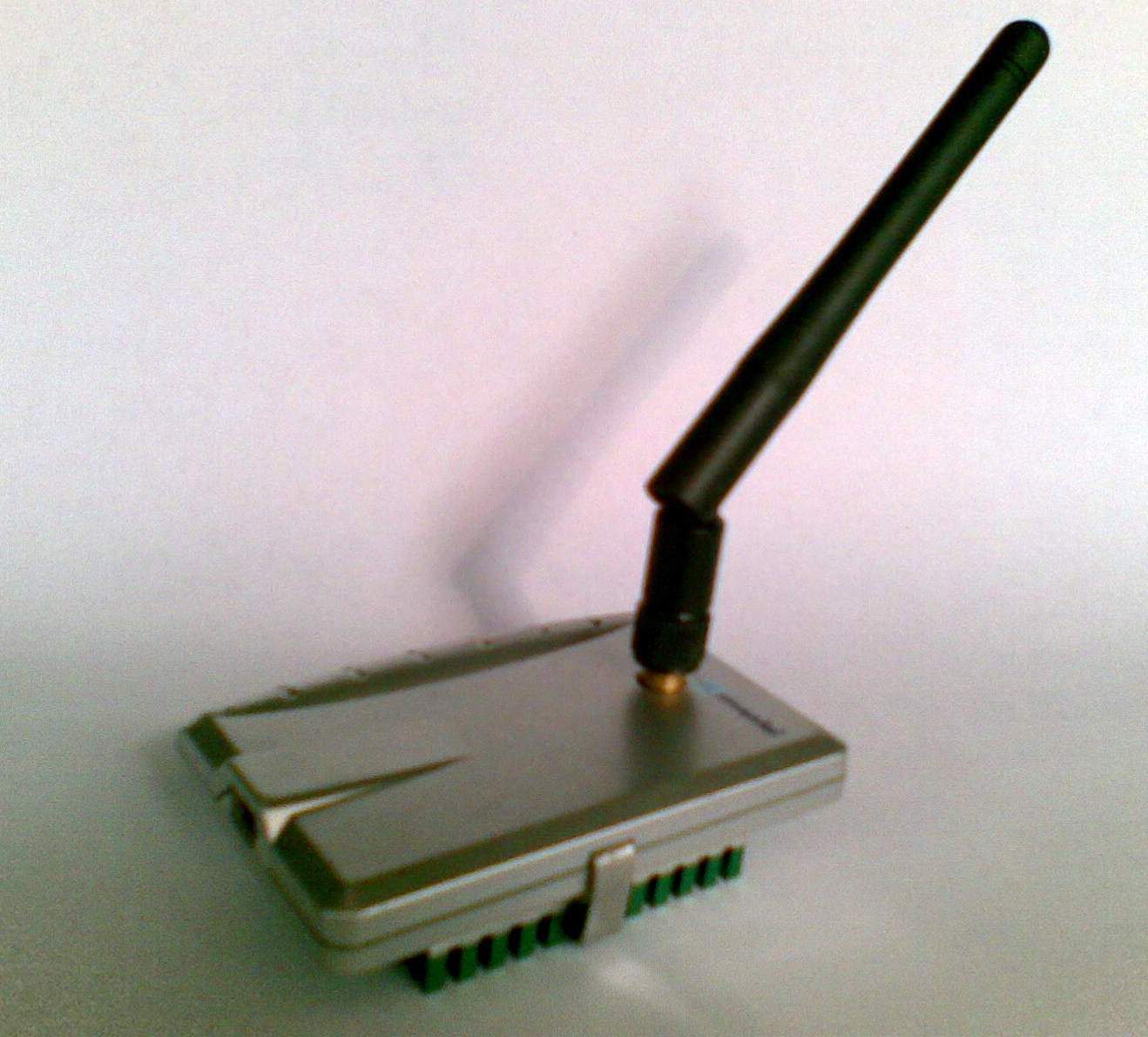

时下被炒作得火热的“瑞银”网卡,禁不住诱惑我也买了几块。(未改装的)
捧在手上仔细观赏,其外观设计优雅,内部制作工艺精湛,给人感觉其设计具有深厚的文化底蕴。(爱不释手)犹如高贵的法国女郎!
网上看到一些改装瑞银的“作品”:解体、打洞、切割甚至焊接得“脱皮”,我觉得那简直就是“猥亵”。不能这样“干”啊!

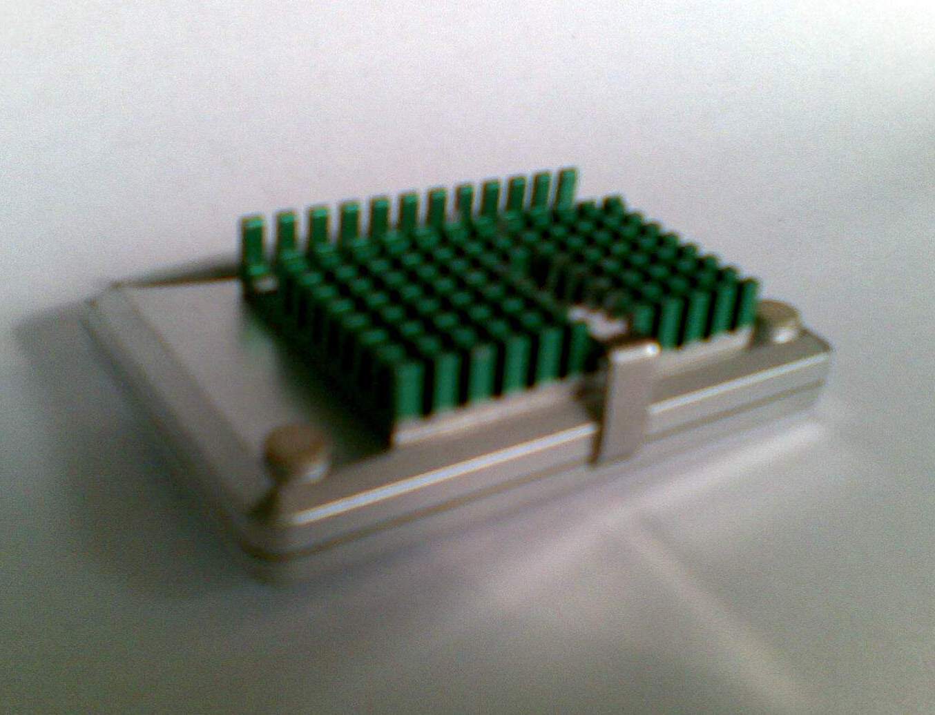

首先解决网卡发热量大的问题,我找了一块电脑主板上的散热片,把它固定在网卡背面,再通过一个小钢片把网卡芯片上的热量传导给散热片。(见图)

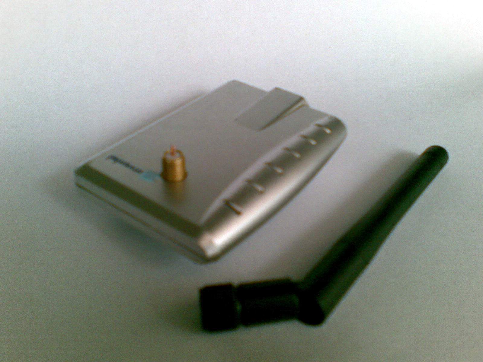

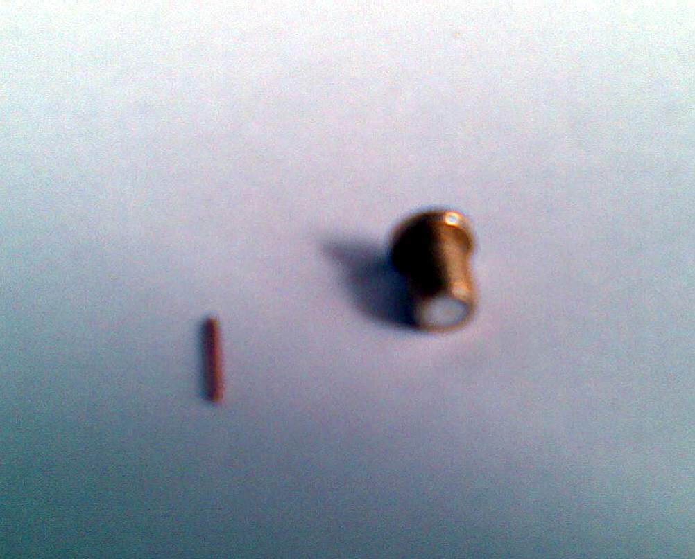

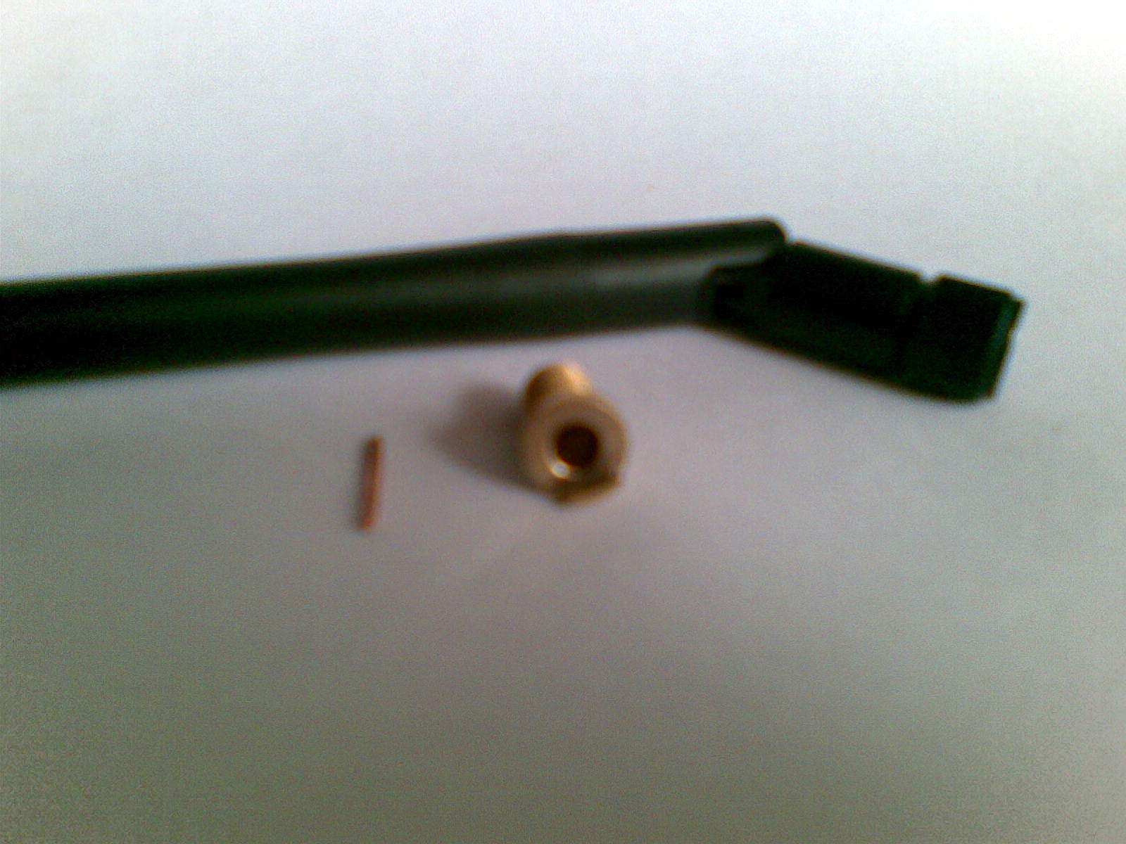

要加装外接天线,就必须改装连接头了。本人没有采用SMATNC接头,也没有用镀银线,而是手工制作了铜接头和传导信号铜针。(手机拍摄 图片画质不佳)
然后,把它焊接在信号输入插座的上方。
完成后,经测试效果良好,配合菱形天线性能更是优越。
在此,本人感谢“人七十”先生给予的无私帮助。谢谢!
