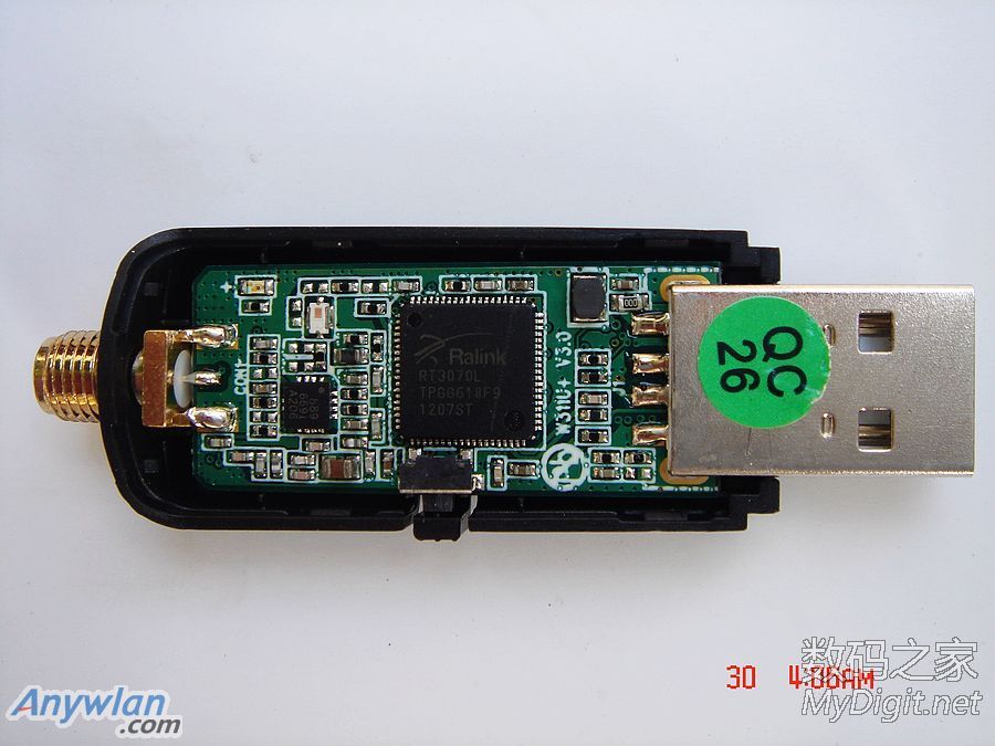

这是我前些天买的ALFA AWUS036NEH,标称1000mW的大功率网卡。
注:国内卖的这个牌子的无线网卡全是假货,真货带激光防伪的。

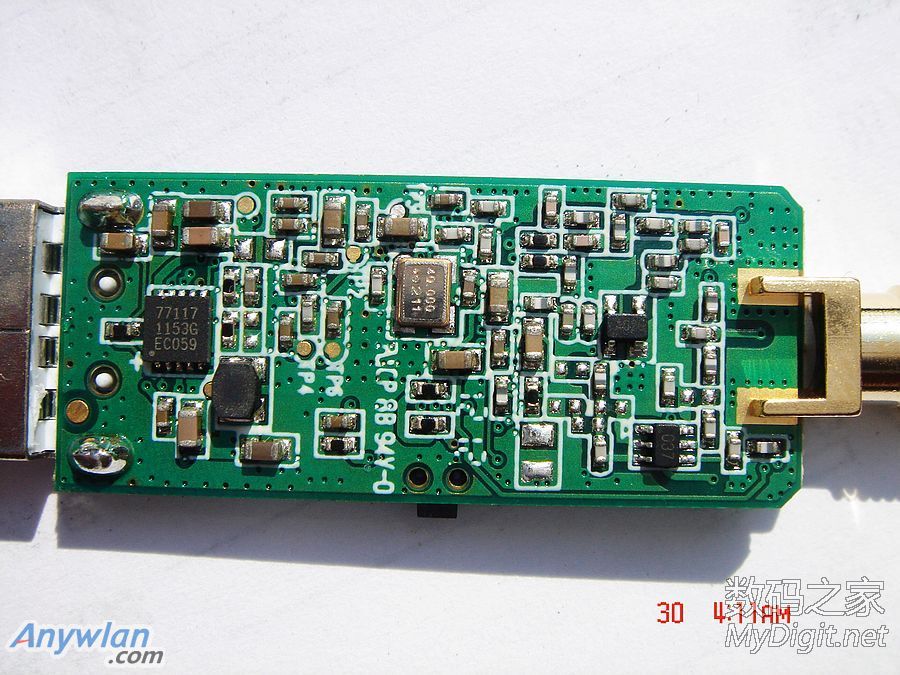

拆开后一看,用料抠门,电路板没有几个电子元器件,都能轻易数得过来。
唯一让我欣慰的是板子做工还算不错。
但外壳实在不怎么地,合不严,拿网卡时,电路板会在里面晃动。
看着还不如腾达的W311U+,价格是人家的2.5倍了。
腾达W311U+电路板图片:
ALFA AWUS036NEH 拆解图片:

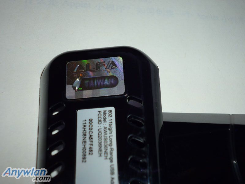

1、带防伪标记下盖图

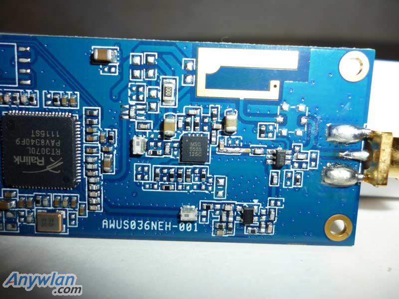

2、电路板图
3、功率芯片特写图

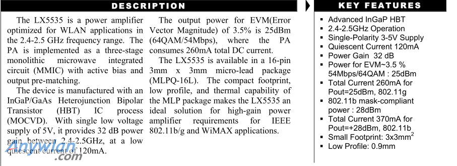

下图是5535功放的官方数据,25dBm,大约310mW
注:如果功率真有310mW,也算对得起你的激光防伪标记!!!(对比计算,实际功率顶多在100mW左右)

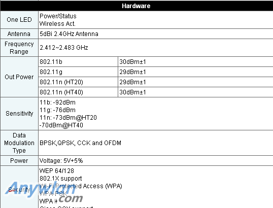

下图是官方网站胡吹出的数据:
注:最低29dBm,790mW?全是胡球标啊!坑爹啊你TaMa的!!

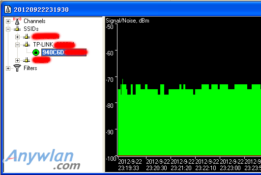

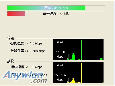

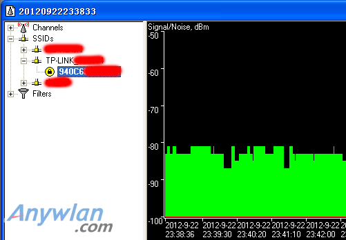

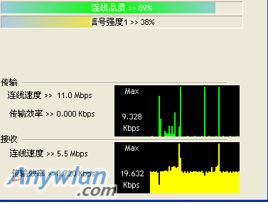

下面是连接同一个路由器,用同一个天线,方向不变,AWUS036NEH和山寨卡3070 + 6669的各自的信号图:
注:3070+6669的标称功率为220mW。
3070+6669
AWUS036NEH
