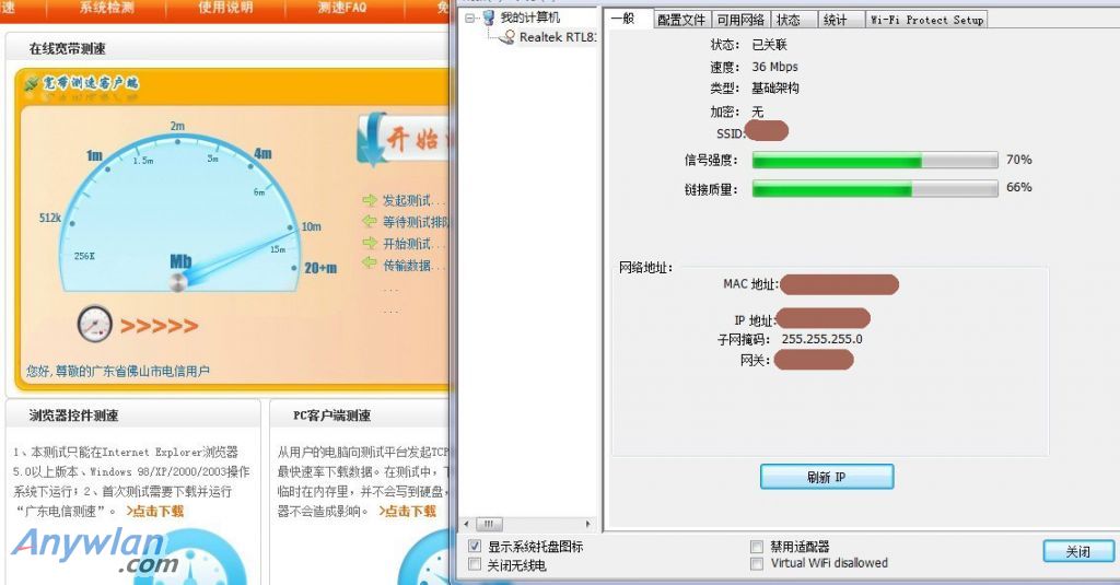

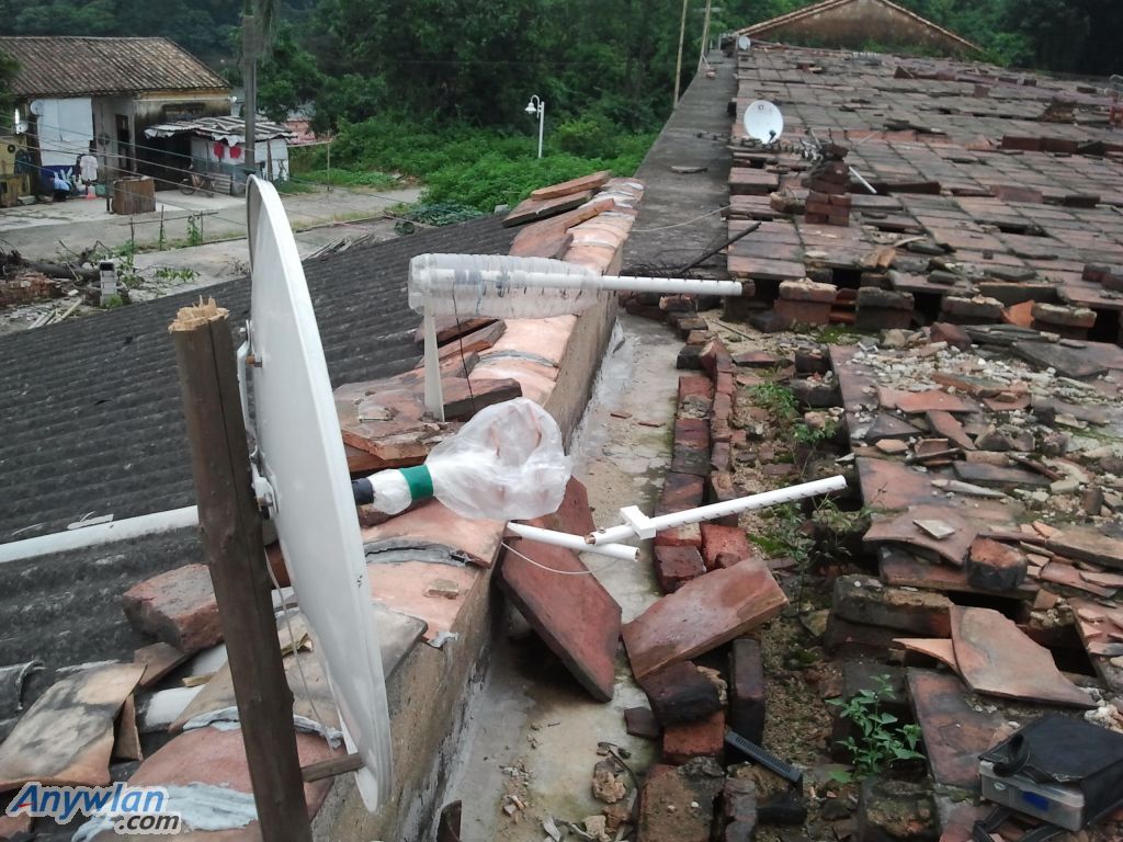

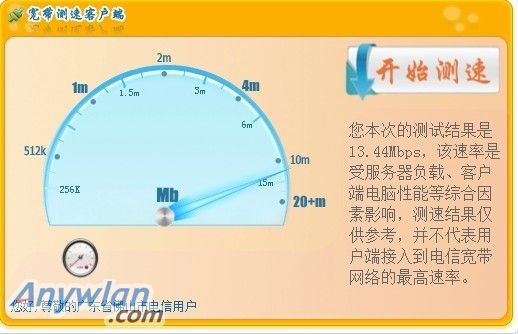

上次使用八木,八木下雨天就不行,今年雨水太多了想想不是办法于是搞了卫星锅加双菱,果然效果很好下雨天也能很稳定连接上网,八木就不行,不下雨八木也不错,不多说上图吧

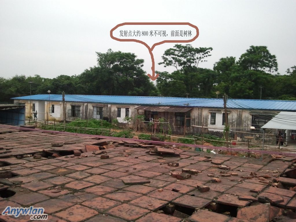

接收点不可视,前面树林还挺茂密

楼主现身解释下为嘛偏馈锅做成正馈的,好处是什么,是方向好调吗

为什么楼主用的偏馈锅做正馈?偏馈不更好吗?

也可以。我猜楼主。是想用正馈的模式来精确对准目标,偏馈的锅向一有个角度 ,不利于对准远处的精确ap目标,从这点可以看出。楼主非常聪明。。赞一个。思维十分的清晰

偏馈当正馈用其实就是一个败笔,偏馈的锅面和正馈锅面的弧度是不一样的,所以焦点肯定错了,又怎么能达到最好的效果。

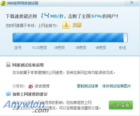

好强大的速度啊!山东的CMCC限速3Mbps,再快也就320K了!

偏馈的锅我试过没正馈信号好,可能是我的位置原因吧。我也是在论坛上看有人这样做,心想我也试试,果然效果还好过我用偏馈,用偏馈锅效果

正如3楼说的,和论坛有人DIY成功,方向感和弧度比用偏馈锅好调整,不知道还有论坛中各位高手还有怎样看法,提个宝贵意见谢谢!
