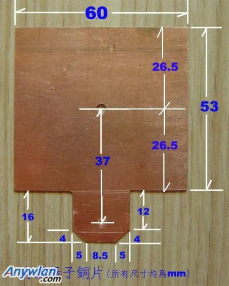

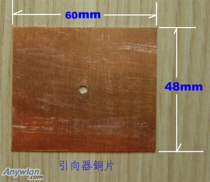

工具太简陋了,做得不好,让大家见笑了来论坛这么久,特发此帖留作记念,呵呵
下面是我的DIY和原来的小锅信号对比:
下面是原来小的接收同一AP的信号:
想做的朋友,下面有图纸:

发表于 2012-5-18 16:39 |显示全部楼层
楼主握个手先,,能不能把你改840N天线的图片详细发上来,我也是这个路由
正准备改,但是天线焊点有点难,想看看你的
点评
我家的是740N,直接在原来的焊点上加焊的  发表于 2012-5-19 13:18

5片铜板都是绝缘的吗?
470
2290
136 小时
2011-8-7
1786 个
累计签到:150 天
发表于 2012-5-18 16:51 |显示全部楼层
stcys 发表于 2012-5-18 16:47
5片铜板都是绝缘的吗?
铜板当然是导体
