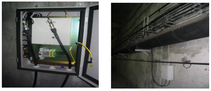

1.隧道AP安装
主要工作包括光缆的布设,光纤的熔接,隧道天线的安装,馈缆的连接及电源线的布设。
