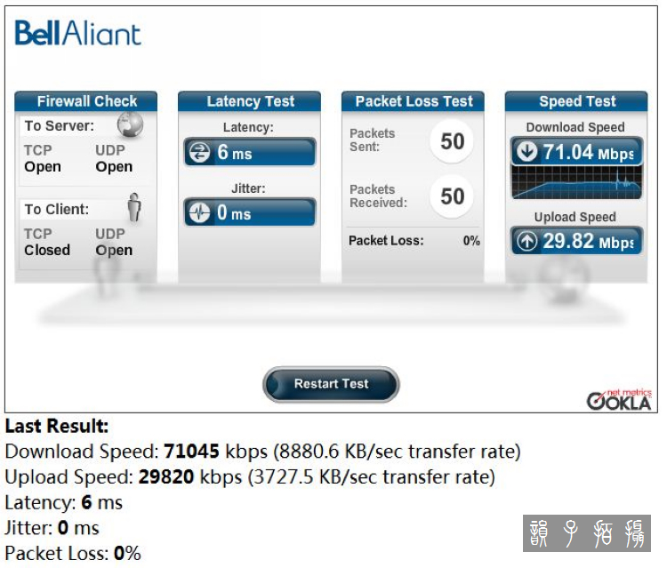

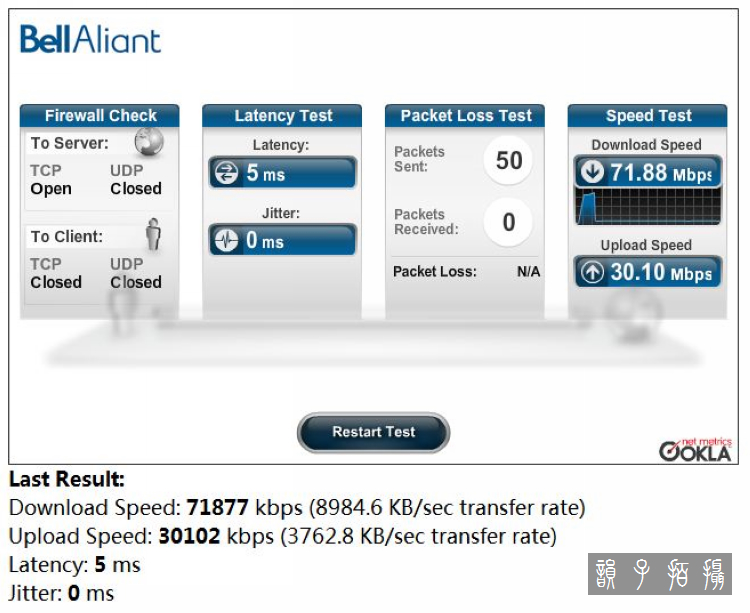

目前屋里有两条宽带接入,一条是Bell Aliant的70M(30M)光纤,另一条是Eastlink的40M(6M)Cable。Eastlink的Cable准备撤了,上传太鸡肋。

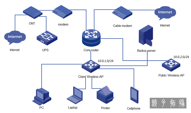

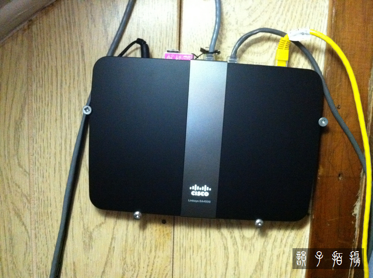

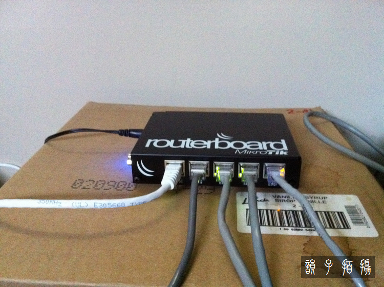

目前总共有40个客户端,平均10~20个在线。主路由为MikroTikk RB4500G,同时也是PPTP VPN服务器, 划分两个VLAN一个10.0.1.0/24为授权客户端网段,10.0.2.0/24为免费开放客户端网段。所有机器DHCP分配地址ARP绑定。
授权客户端接入点为Linksys EA4500,WPA2加密Radius授权验证。兼FTP、Samba服务器:
有线局域网写21.2MB/s
有线局域网读30.3MB/s
5.2G wifi 写10.7MB/s
5.2G wifi 读10.4MB/s
2.4G wifi 写8.75MB/s
2.4G wifi 读11.4MB/s

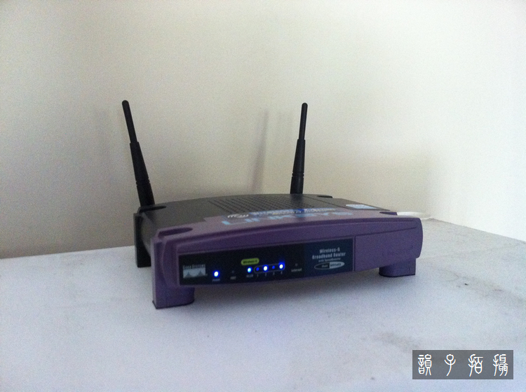

Radius服务器为Linksys的WRT54GS,老机器了,刷OPEN-WRT装FREE Radius。WRT54GS同时也是免费开放客户端的接入点,无加密,DHCP分配IP,ARP绑定以及AP Isolation,杜绝免费客户端之间的访问。
授权客户端上传限速2M,突发3M,突发时间30秒,下载全速70M。
免费客户端上传512K限速,突发1M,突发时间30秒;下载2M限速,突发5M,突发时间30秒。
网络拓扑结构

老机器Linksys WRT54GS @ 216Mhz 32M 8M 在网络里充当Radius验证服务器以及免费网段的接入点。
Linksys的EA4500 @ 1.2GHz 128M 128M 在网络里充当Client接入点以及FTP、Samba服务器。五口千兆双频450M。

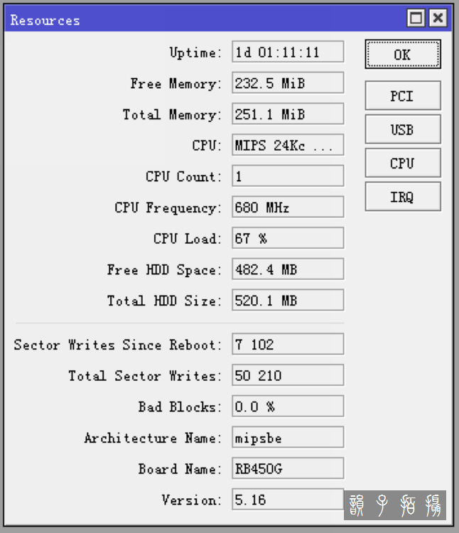

主路由:mikroTik RP450G @ 680Mhz 256M 512M

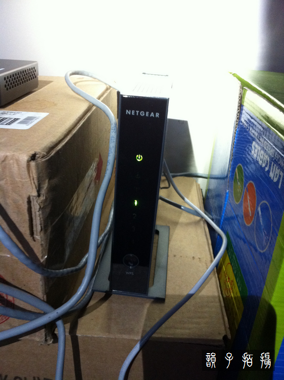

替换下来的旧路由器,Netgear的WNR3500L @ 480Mhz 64M 8M刷dualwan tomato。

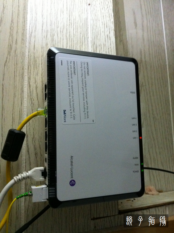

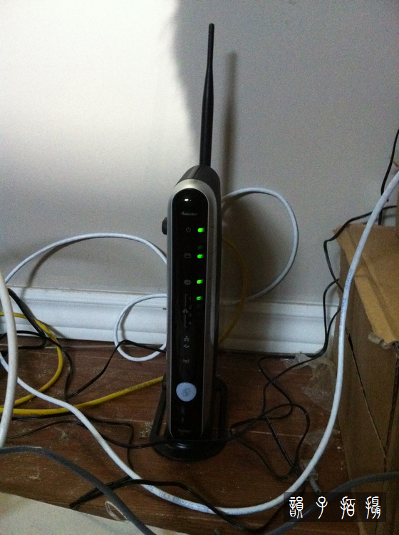

Bell Aliant提供的modem兼家庭网关

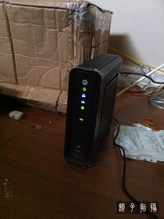

Eastlink提供的一体机

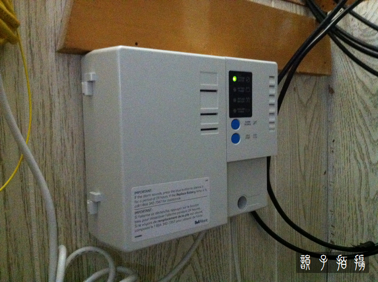

Bell Aliant的ONT
Bell Aliant提供的UPS电源

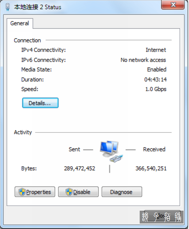

千兆LAN连接

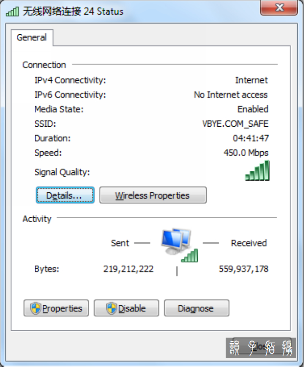

千兆LAN连接的外网速度
450M 5.2G无线连接
无线连接外网速度

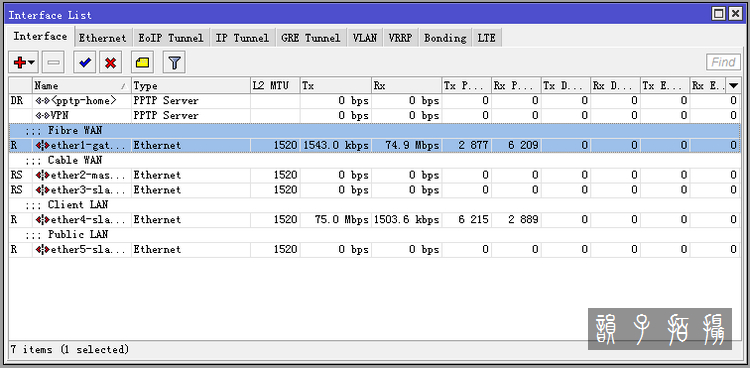

外网满载时的端口状态
外网满载时的系统资源情况
