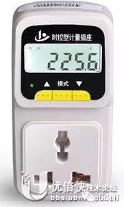

如果你无法通过Google或者百度搜索到你的设备功率,你也可以用一个万用表或者你手上其他好用的数显功率计来测量。数显功率计如下图所示,背部有插头可以直接插到插座上,正面有插孔和数字显示屏,可以用这样的功率计来直接测量插入设备的功率。

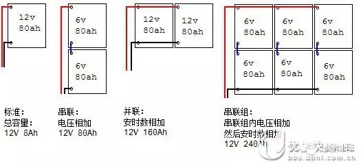

深循环电池会在侧面有一个电池等级标识。标识上会指定一个电压值,通常是6或者12,以及一个安时数(Ah)标识。更贵的电池其安时数也更高,因此电池容量也就更高。推荐你采购12 V的电池因为你的太阳能电池板最可能是12 V的。如果你需要采购6 V的电池,可以通过特定的方式(串联)将它们用线缆连接起来将电压增加到12 V。你可以采购更多的电池来增加容量。参见下图。
接线方法
有两种方法可以将电池连接起来。如果你喜欢也可以同时使用两种方法。
  • 并联:这意味着电池的安时(Ah)容量是相加的。
  • 串联:这意味着电池的电压是相加的
那么你需要多大的电池组呢?
你需要的电池组应该能够在一定天数没有阳光的情况下保证塔架上设备正常供电,并且放电仍然不会超过50%。要计算出电池组容量,我们用每天的功耗,乘以天数,然后乘以2来确保50%的放电限制。
在上面的一个PS2和一个B2HP的例子中,我们需要确保4天的供电,每天348 Wh乘以2。这意味着我们的电池组容量需要2784 Wh。
为了将瓦时数(Wh)转换为安时(Ah),我们需要除以电池标称电压(12 V),那么 2784 / 12 = 232 Ah。我们直接将这个值规整为240 Ah。
要达到240 Ah,我们需要:
  • 2 x 6 V 240Ah 串联
  • 2 x 6 V 120Ah 串联,然后并联到另一组2 x 6 V 120Ah 串联的电池组
  • 2 x 12 V 120Ah 电池并联
