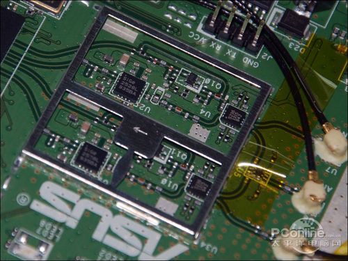

大家常常花大价钱去买所谓1W、500mW的高功率无线路由器,无线网卡。9 o* A: n; L# |" q
而这些标称多少多少瓦的无线设备实际发射功率能有多少呢?3 u- `7 I4 ?3 {' |$ B2 q$ Q
其实我们可以通过查看无线路由器或无线网卡上的功放(功率放大器)芯片来了解。
8 ], I$ u) e) [6 f2 d! [下面给出几款常见功放芯片的发射功率测试值,大家就可以了解自已有没有被忽悠了。7 D9 A7 j9 q3 ^+ ~

  无线网络设备,民用级产品的信号输出一般被控制在50mW(毫瓦)这样一个水平,企业级设备一般在100mW以内。这个是符合安全标准的,高频功率放大器用于发射机的末级,作用是将高频已调波信号进行功率放大,以满足发送功率的要求,然后经过天线将其辐射到空间,保证在一定区域内的接收机可以接收到满意的信号电平,并且不干扰相邻信道的通信。高频功率放大器是通信系统中发送装置的重要组件。按其工作频带的宽窄划分为窄带高频功率放大器和宽带高频功率放大器两种,窄带高频功率放大器通常以具有选频滤波作用的选频电路作为输出回路,故又称为调谐功率放大器或谐振功率放大器;宽带高频功率放大器的输出电路则是传输线变压器或其他宽带匹配电路,因此又称为非调谐功率放大器。高频功率放大器是一种能量转换器件,它将电源供给的直流能量转换成为高频交流输出。8 N: r% Z3 _1 w
9 n# \0 Q' P* S9 P; G. ?
  直接做到无线AP、无线路由器电路板上的集成功放电路,一般都会控制输出功率不会太高,市面上所售的绝大多数设备功放电路理论值都在200mW以下。通过软件可能限定它只提供50mW~100mW这样一个安全的输出功率。当然,你软件上做的再牛B也最只能达到芯片理论值满负荷工作,你再能吹也绝不可能功放芯片只有200MW的功率吹成500MW或是1W
( g; v. ?% [; |4 h1 B4 r5 S,假的就假!虚标和虚假广告而已。
- \: A; P1 ^& q/ t, L8 D
" w: |# y7 c0 h5 ?# r4 j" f. @以上只是器件本身的理论值,整个电路里应该还要包括其它器件的插入损耗,所以实际输出肯定是低于理论值不少的。基本上我们可以按理论值的80%来估算实际最高功率。  x- k' f, J; m, K( g9 u
* v4 d( R- d2 M5 G! @. }
WGR614 V6  功放芯片  SIGE 2525L 在输出功率19dBm的802.11g模式下,SE2525L的EVM为3%,在17dBm下为2.5%。在802.11b模式下,输出功率23dBm时,该元件的相邻通道功率抑制比为-33dBc。其在.11g模式下消耗的电流160mA,在11b模式下70mA。很多垃圾商家吹614给吹倒400mW,原来一切都只是幻觉的。% D( f  j& ^, @8 b
