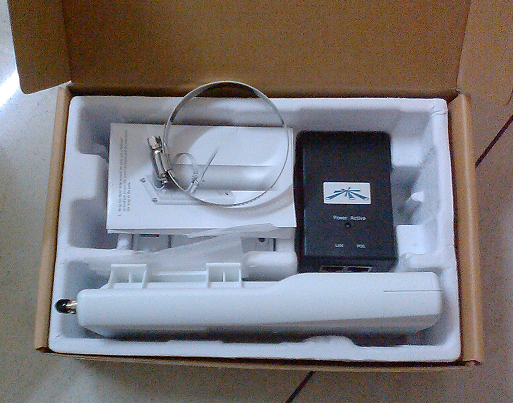

[attach]451490[/attach]1.开箱。
说实话这个比较高端大气上档次,土豪级别的。外壳貌似是用超声波压合而成,没有一点缝隙,整个AP没有一颗螺丝,是不能拆卸的,防水效果很好。另外拆了一根天线大家看看专业级别的和我们在淘宝上买的普通天线有什么区别。

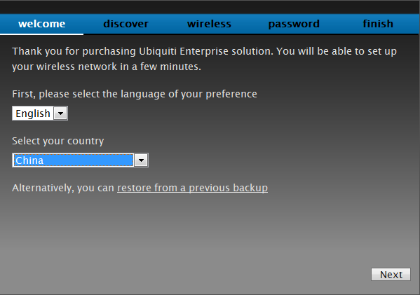

软件最好在官网下载最新版本,不然可能无法识别AP。我开始在百度下载了个版本,始终无法识别,后来去官方下载了个2.3.6版本就OK了。另外U盘之类的少插几个,不然会提示端口已被占用只要把U盘之类的拔掉重启电脑就OK了。下面简单说下安装过程。
运行软件如图提示选择语言和国家,语言只有英语,国家选择中国。
