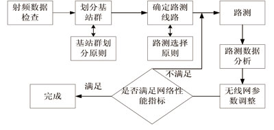

  工程优化的主要过程如图1所示:
  图 1 工程优化流程图

  下面是工程优化的主要方法
  ①射频数据检查。主要是核实基站位置、RF设计参数、采用的天线、覆盖地图等。验证PN码设定与设计参数是否一致、验证系统的邻区关系表以及验证其它系统参数是否与设计一致。
  ②基站群划分。定义基站群的目的是将大规模的网络划分为几个相对独立的区域,便于路测、资源的分配以及路测时间控制、网络的微观研究,当然也是配合网络实施有先后的现状。定义基站群的方法一般为:站址数量为20~30个,具体情况可加以调整。规模过大,即覆盖区域过大,这样会对数据采集及数据分析造成一定的不便。规模过小,则不能满足覆盖区域的相对独立性,从而影响优化的准确性;覆盖区域保持连续(一些站距远,覆盖区域相对独立的乡村站不应包含在其中),此外还要考虑行政地域的分割,如一般中等城市市区部分及邻近郊区站可划分为一个基站群。后续基站群的优化应考虑与先前优化完毕的基站群在边界上的相互影响。
  基站群的选择可通过电子地图、规划软件的结合来预测覆盖,为基站群的划分提供依据。
  基站群的实际划分与其原则相辅相成,互为补充。
  ③路测线路选择。路测线路的确定主要考虑市区、市郊的主要道路,同时经过道路呈网格状,并包含所有基站的覆盖范围。郊区、农村的路测相对简单,主要是在结果分析的时候剔除无覆盖的区域。
  路测线路的实际选择与选择原则也相辅相成,互为补充。
  ④路测。通过路测工具,如Agilent等进行空口数据的采集。
  ⑤路测数据分析。通过后台处理软件,如Actix等对路测数据进行分析,明确发生问题的原因。
  ⑥针对分析结果,进行参数的调整,如天线方位角、下倾角的调整,PN码的重规划,邻区列表的重配置,搜索窗大小的调整等。
  ⑦调整后的结果是否满足目标,如掉话率、接通率等,满足则完成一轮优化,不满足,则重新分区路测分析,直到满足网络性能的指标。

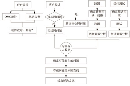

  运维优化的流程图如图2所示。
  图2 运维优化流程图
  运维优化的前提是要做好系统数据的检查,确认参数配置与设计的一致。
  通过图2可以看出,运维优化主要有4个纬度,后台分析、客户投诉、路测以及拨打测试。
  ①后台分析
  后台分析实际就是每日OMC的数据采集、相关指标的统计以及基站可能出现的告警信息。通过OMC数据统计,可以对话务量较大的基站/扇区按照如下指标排出性能最差的20(根据区域的划分,可以更多或更少)个扇区/基站:起呼失败率、掉话率、阻塞率以及误帧率。同时对于话务量不高的基站/扇区,如果连续多天的统计数据表明性能很差,也需要进行跟踪并做故障分析定位。
  此外,某些基站出现告警,如硬件故障提示更换硬件或者过载等,也是后台分析的一项重要内容。
  ②客户投诉
  通过收集客户的投诉信息,了解出现问题的区域及可能的问题,有针对性地解决。
  ③路测
  通过定期的路测,发现问题,如干扰、邻区关系的错误配置等,及时发现隐蔽问题,尽早解决。
  ④CQT拨打测试(包括用户投诉确定地点)
  通过在一些用户密集区域,如车站、酒店和风景区进行拨打测试,确保重点区域的网络性能。
  通过上述4步流程,综合定位出现问题的区域、原因,提出解决方案。
