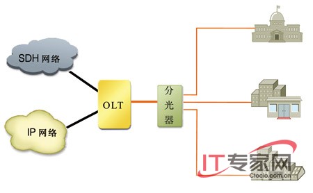

  GPON网络在这方面有着天然的优势。首先,其1:64分光比能够大幅度节省接入段光纤资源,方便运营商迅速接入新客户(如图1所示)。
  图1 GPON网络支持多种不同企业客户
  另一方面,GPON的多业务支持能力能够适应不同企业的业务需求,而其2.5Gbit/s下行和1.25Gbit/s上行的高带宽足以满足同一个PON口覆盖范围内多个企业客户的带宽需求。

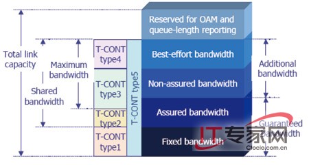

  GPON标准定义的精细化带宽分配机制很好的满足了针对企业客户的带宽管理需要(如图2所示)。
  图2 GPON带宽管理模型
  GPON以T-CONT作为流量调度的基本单位,并将T-CONT分为5种类型,不同类型的T-CONT具有不同的带宽分配方式,可以满足不同业务流对时延、抖动、丢包率等不同的QoS要求。标准中又将带宽分成4种类型,分别是固定带宽(Fixed)、保证带宽(Assured)、非保证带宽(Non-Assured)和尽力而为带宽(BestEffort),带宽分配优先级依次下降。
  不同的T-CONT类型分别适用于支持企业不同类型的业务,如专线、话音、视频、VPN和宽带上网等。通过这种机制,配合高效的DBA算法,可以最大程度地利用PON网络的带宽,为企业客户提供高质量的接入服务。
  图1 GPON网络支持多种不同企业客户
  图2 GPON带宽管理模型

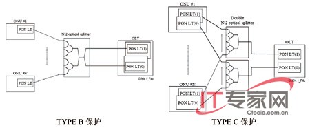

  GPON标准中定义了TYPEA/B/C/D4种保护机制,其中最为常用的是TYPEB和TYPEC保护,如图3所示。
  图3 GPON网络的保护模型
  TYPEB方式通过采用N:2的分光器提供了主干光纤的保护。在实际FTTx建设中,由于分光器部署的位置距离客户驻地的距离很近,通常在500m范围内,甚至在FTTB模式下,分光器会安装在楼内,分支光纤出现故障的可能性很低,这种模式能够满足大多数企业业务的可靠性需求。
  而针对可靠性要求更高的客户可采用TYPEC保护,OLT和ONU均提供2个PON端口,使用2个独立的ODN网络连接,实现端到端的光纤保护。GPON系统的50ms保护倒换能力与SDH网络相当,能够提供高质量的业务保障。
  而更为重要的一点是,TYPEB和TYPEC保护方案中,对于同一个PON端口下的多个企业客户,均只需要一对主干段光纤即可以实现,这大幅度降低了运营商的建设成本。
