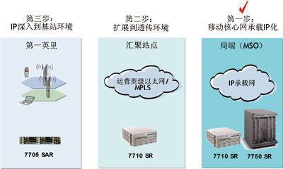

  如图1所示,从移动核心网开始,承载网的IP化大致分为三个步骤:核心网IP承载、汇聚层IP承载(透传环境)和基站IP汇聚。需要指出的是,当前移动核心网的IP化已经取得相当的进展,可以认为其承载已经为IP/MPLS网络了。
  图1 承载网的IP化的三个步骤
  接下来,应该是移动承载IP化的第二步和第三步了。在第二步中,运营商级以太网代替了原先所用的电路传输方式并将大大节省费用。第三步,将开始直接采用IP/MPLS方式汇聚所有来自基站的业务。

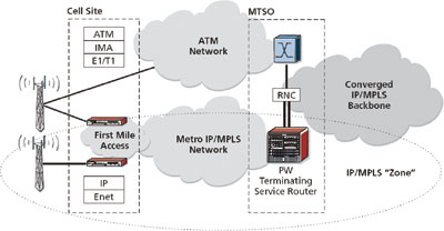

  在实际网络中,也可以采取混合承载模式(如图2所示)。我们把流量分为两种。实时的/会话流量(包括话音和信令等)仍然暂时保留在现有的传统方式中。而增长迅速的宽带数据流,则可以通过跳过传统承载方式,直接采用运营商级以太网来汇聚。
  图2 混合承载模式
