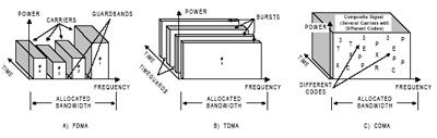

  卫星接入协议说明了多个VSAT分享卫星带宽的方式。对于多用户,仅有三种技术来分割卫星带宽:频分多址(FDMA)、时分多址(TDMA)和码分多址(CDMA)。
  FDMA是VSAT最简单的多址技术,允许网络的每个载波使用不同的频率分配来分享卫星容量。正如图1-a所描述的,VSAT终端利用各自不同频率的传输载波分享固定容量。这些载波并不需要相同的功率和带宽,但其总量必须在分配的容量内。
  TDMA是第二种多址技术,允许用户以时间分割的方式接入分配容量。每个VSAT在一组时隙内以突发方式传输。一旦分配的突发时间完成了,VSAT将停止其发射并让出容量给其它VSAT。如图1-b所示,在任一时间里,整个分配带宽和功率都由一个用户所利用。
  CDMA是第三种接入技术,所有的VSAT同时以相同的分配频率、带宽和功率发送。在CDMA方式,一个伪随机序列将原始信号编成在一个较大带宽上。接收设备将存贮在其内存的原始解码序列与该伪随机序列相互作用,从而还原原始信号。

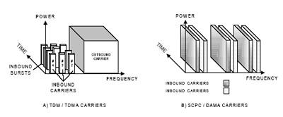

  一般与按需分配、随机分配和固定分配结合的有两种卫星接入协议,以此改善多址接入的效率。它们是时分多路/时分多址(TDM/TDMA)和每载波单信道/按需分配多址(SCPC/DAMA)。TDM/TDMA使用固定的TDM载波承载从主站传输信息到VSAT的出站通信量。TDM/TDMA和SCPC/DAMA以不同的效率来控制话音和数据,两者均能以固定和按需分配方式运行,但只有TDM/TDMA能随机地接入卫星。

  主站至VSAT链路:外向载波(Outbound Carrier)是单一载波,是不同用户的所有分组的多址复用的结果,并指导它们到达网络中不同的VSAT。多址复用于连接至用户主计算机的前端处理器(FEP)处获得。每个VSAT受外向载波整个流量的影响,但每个VSAT仅只解码包括有控制信息或地址指向其地面设备的通信分组。
  VSAT至主站链路:根据网络的大小,一条或数条内向载波(Inbound Carrier)从VSAT转移通信量至主站。如果VSAT要与另一VSAT通信,它首先将信息传至主站,主站再将分组中继至其它VSAT,因此需要双跳。
  TDM/TDMA协议网络的接入协议由VSAT至主站的内向链路完成。这些协议大部分被普遍称为“随机”或“争用”的协议来使用。这些协议是随机的,这是因为VSAT传输时没有中心控制来决定。这种中心控制的缺失,使网络中的VSAT内向载波的容量为争用而开放。

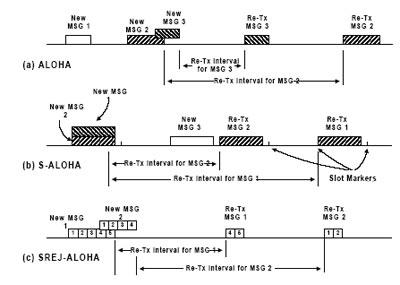

  Aloha是最早的争用技术,并按以下方式操作。无论何时有数据要发送,必须建立分组并传输。VSAT等待主站发来的ACK。如果一切均顺利进行,ACK将在环路2倍延迟的时间内收到。然而,如果另一VSAT同时也在发送一分组,就会造成冲突。主站只是简单地不理会已坏分组,也不发送ACK。当VSAT没收到ACK时,它在一个随机的延迟后重新发送分组。经过数次尝试失败后,它将通过数据终端站证实数据信道是否故障。

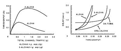

  Aloha的一个优点是只要分享接入的信道在流量低于18%的时候运行,其反应速度就会很快(见图3)。这种性能的降低常因冲突和丢失的分组(图3-a中的MSG2和3)而发生,因为上述情况要求分组在同一信道使用新分组重发。重新发送的分组造成额外的分组负担。

  时隙Aloha通过在内向载波中嵌入回归时隙的方法,改善了流量效率和降低了冲突的可能性。每个VSAT从外向载波中重新建立时隙,并覆盖以前的时间信息。如此一来,每个VSAT便与主站的时钟同步。这种同步在循环中并不命令任何VSAT发送信息,而是定义大块时隙。在这种时隙的环境中,每个VSAT都建立有固定长度的分组。VSAT将只在一个时隙的启动时开始发送。数据终端设备(DTE)交付信息流给VSAT,VSAT将固定长度的分组集合在一起。VSAT在下一个时隙开始前,在缓冲区存贮其分组的发送(见图3-b)。嵌入时隙的方法降低了分组冲突的可能性,S-Aloha是纯粹Aloha方式最大载波流量的2倍,达到36%左右(参见图5)。

  选择拒绝Aloha是一种非复归的随机接入协议。它不需要同步便可获得几乎与时隙Aloha相同的流量(参见图4)。选择拒绝Aloha将一个分组格式化为二级分组。每个二级分组有自己的分组头、采集报头和分组尾。该协议导致了异步系统中的大多数冲突的分组产生重叠,因此实际上只有产生冲突的二级分组被重发。选择拒绝Aloha的流量范围为30%,并在不同长度的信息设计中工作良好。

  最大流量和最小时延是选择网络多路接入方式的重要特性。现代网络合并了上述所有协议来保证提供给终端用户最合适的技术。这一功能允许网络建立封闭用户群(CUGs),每个群能使用不同应用和协议而不干扰网络的其余部分。表1简要表明了上述四种协议的性能。

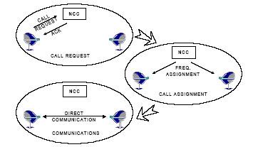

 3.2.1.控制呼叫的过程
  当一个话音信道在链路上申请线路时,VSAT将证实主站的确认并数字拨号。DAMA网络控制器(NCC)确定主叫电话并通过拨号数字确认被叫电话。如果目的线路占线,NCC以忙音指示主叫电话。如果被叫电话并未占线,NCC将为主叫和被叫电话提供上行和下行频率单元,一旦信道单元(CUs)调制在分配频率上,线路便准备好了。拨号数字会通过卫星线路转至目的电话所在的PSTN执行通话。NCC根据电话中止信息关闭DAMA载波,CUs返回空间状态等待新电话,卫星频率返回公共频率池以备将来使用。
  DAMA能在星型和网状拓扑结构中运行,一旦链接建立,CUs携带通信量在没有NCC干预的情况下,通过安排好的通信载波。所有终端的DAMA信道单元分享公共的射频电子设备和天线设备。

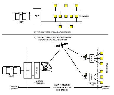

  VSAT网络通常代替已存在的地面数据网络,将数据终端经过卫星链接至主机。地面网络一般潜力不高,以线路为基础,但对用户主机协议具有先天的透明性。被广泛使用的用户协议包括SNA/SDLC、BISYNC、ASYNC或TCP/IP。VSAT网络具有与生俱来的卫星潜质,结果能在这一环境中最优化地使用上述协议。无论如何,VSAT网络保持了前面所提到的至用户主机协议的透明性。这种透明性是进入VSAT卫星链路前在当地终止了用户协议而获得的(参见图7),卫星链路然后转换用户数据至一种有效率的卫星协议,该协议保证了正确的交付和最小的时延。
  图7 典型VSAT网络与地面网络的对比
  5.系统运作过程
  设想一个用户序列号为A的数据终端发送数据至其分支机构的B终端。主计算机为A寻路至B终端虚拟地存在其中的VSAT主机的FEP;FEP将至主机的信息分组进行确认,并将确认发至A终端,同时终止用户协议;FEP取下信息,使用自己的卫星协议来组合或格式化;当信息分组准备好时,引导信息至正确的VSAT目的地的地址也已嵌入其中;卫星协议经过外向卫星链路传输分组,并保证数据的完整和正确的交付;所有的VSAT在接收外向载波时,只要一个VSAT检测到含有该地址的分组,IDU就通过内向载波发出确认信息至主站,这个短分组还包含接收分组的序列号;主站根据所接收到的确认数据,了解到分组已正确交付,便消删除缓冲区中的该信息;VSAT完成解分组过程,并结束卫星协议;IDU以事先选取的约定协议来模拟用户协议交付信息给B终端。
