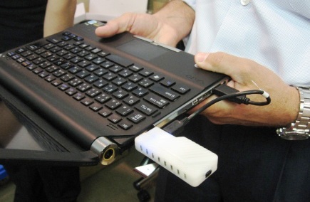

在最近的日本消費性電子大展CEATEC期間, Amimon 發表了 WHDI 轉接棒(WHDI Stick),該公司表示,消費性電子廠商將在2011年推出這種PC到TV的新產品。該轉接棒的尺寸跟隨身碟差不多,有一個可連接電腦 HDMI 埠的HDMI插頭,並附帶一條USB線(參考下圖)。
在HDTV的接收端,另有一個接在電視機HDMI端口的轉接器;這兩個裝置是成對使用的,就像是HDMI電纜的兩端(只是沒有線)。利用該WHDI轉接棒,使用者能透過電視觀賞由筆記型電腦無線傳送過來的內容,而且號稱畫面無延遲(延遲時間低於1毫秒);Amimon表示,透過這種技術,使用者能在大螢幕上玩電腦遊戲、享受互動內容。
