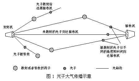

  目前,在恶劣的天气条件下UOWC可能发生通信中断。尽管雨、雪可以阻碍光线的传播,但是最糟的环境是雾。这是因为它们中的散射粒子的半径与激光的波长在同一个数量级上,且散射粒子非常集中,从而使光线的传播方向发生偏转,造成空间、角度和时间上的扩展,如图1所示。精确的散射机制取决于粒子大小与无线波长的比值。当该比值接近于1时,它的传播方向实际上是由Maxwell波动方程的Mie散射决定的。在给定散射粒子大小分布、无线波长、水和空气之间的折射率的条件下,Mie散射角度概率函数便可以求出,因此散射对通信性能造成的劣化便可以预测出来。雨滴和雪片的尺寸都远远大于光波长,所以它们不属于Mie散射而且不会严重地阻碍光线的传播。散射会对发射信号造成衰减和畸变。

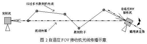

  当瞄准系统发生差错、无视线传播时,未散射的光线不会到达接收机。但是通过研究人们发现,当未散射的光线无法到达接收机时,由于散射的光线中也带有传输的信息,所以捕获的散射光线越多,收集到的信号的能量就越大,因此通过捕获大量的散射光线同样可以改善系统的性能。
  图2所示是使用自适应FOV(field of view,视角)接收机光线传播示意。
  在接收机接收孔径中收到的信号功率取决于孔径的大小和在媒介中传播的光信号的密度。在有雾的情况下,雾滴的分布会影响信号功率的分布。由于角度扩展,接收机望远镜的FOV将决定其接收的总功率。为了提高系统的性能,必须收集更多的散射光线,因此应该增大FOV,但是,当FOV增大后,所接收的背景热噪声也会增大,这样就会降低SNR(信噪比)。因此,利用自适应FOV解决瞄准误差和大雾问题时,可在保证SNR不降低的前提下,适当地增加FOV。
