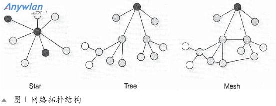

  ZigBee网络有三种拓扑形式:星形、簇树形和网形(图1)。消息从一个节点如何路由至另一个节点完全取决于网络拓扑。星形网络有一个中心节点,所有消息都经它传输。簇树形网络有一个顶端节点,下面有枝有叶,消息先上行再下传。网形网络与簇树形相似,但它的某些枝、叶可直接链接。

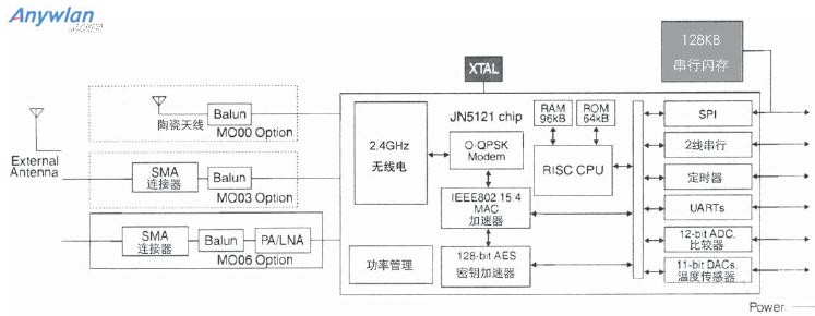

  在一个典型的家庭网络环境中,协调器通过开关(终端设备)对照明或家用电器(路由器)进行控制。以简单的照明控制为例,需要3块电路板。电路的核心是单片IEEE 802.15.4无线控制芯片,它整合了32位RISC芯核和标准的2.4GHz收发器功能,还集成了64KB ROM和96KB RAM。微控制器是个高集成度器件,内部RAM支持协调器和路由器功能而无需外部SRAM。它还内置集成化硬件MAC和休眠振荡器和节能器件。构成完整的网络节点还需附加的晶振、闪存、去耦元件和印制天线(见图2)
