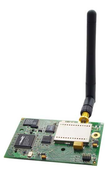

  图2 ZigBee无线模块
  新版本802.15.4规定了物理层(PHY)和媒体接入控制亚层(MAC)与固定、便携式及移动设备之间的低数据率无线连接的新规范,这些设备都没有电池,或者电池电量和功耗要求都很小。根据应用的不同,也可以采取更大的范围和更低的数据率来作为一个权衡方案。新修改的目的在于使之可以和其它与IEEE及其它共存任务组相关的设备相共存,例如IEEE 802.15.2和802.11/ETSI-BRAN/MMAC 5GSG。

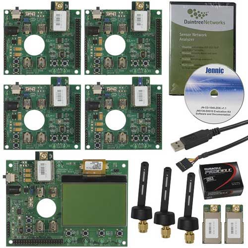

  Jennic新推出的以JN-5139微处理器为基础的模块,已经通过欧洲与美国规范FCC与ETSI的认证。该JN-5139模块是以Jennic第二代自行研发生产的JN-5139无线芯片为基础设计,在传输效能及功耗方面作了相当大的改善。主要提供两个模块系列:提供给仿真开发用的内建陶瓷天线版本及SMA接头版本,另一个是提供给大量生产用的uFI接头的版本。

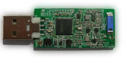

  图4 ZigBee USB无线模块
  Silicon Laboratories推出的基于8051的MCU也是802.15.4和ZigBee应用的理想选择之一。该设备将高精密模拟外围设备与低流耗、高吞吐量(最高可达100MIPS)8051 CPU和最高可达128kB的片上闪存有机地结合起来,为多种多样的无线自动化应用、工业应用、医疗应用、住宅监视应用和控制应用提供了较佳平台。
