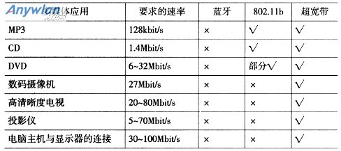

  UWB技术与现有的其他无线通信技术相比,数据传输速率高、功耗低、安全性好。UWB技术可以实现的速率超过1 Gbit/s,与有线的USB 2.0接口相当,远远高于无线局域网802.11b的11 Mbit/s,也比下一代无线局域网802.11a/g的54 Mbit/s高出近一个数量级。UWB通信的功耗较低,能更好地满足使用电池的移动设备的要求。另外,UWB信号的功率谱密度非常低,信号难以被检测到,再加上采用的跳频、直接序列扩频等扩频多址技术,使非授权者很难截获传输的信息,因而安全性非常好。表1是一些典型的实时多媒体应用对不同无线传输技术的数据传输速率的要求。从表中可以看出,如果采用无线的方式来进行传输,只有UWB技术可以满足各种应用的要求。
  表1 多媒体应用的数据传输速率的要求

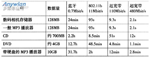

  表2为下载一些多媒体信息所需的时间。采用UWB技术,可以在合理的时间内完成下载。随着多媒体应用的发展,其内容大小和所需传输速率还将不断提高。因此,在目前的无线通信技术中,只有UWB技术可以满足构建无线多媒体家域网的要求。
  表2 下载多媒体信息所需的时间
