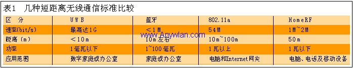

UWB与目前流行的短距离无线通信标准各有千秋,这些技术之间存在着相互竞争,但在某些实际应用领域内它们又相互补充,各有各的应用领域,其性能比较见表1。
UWB 系统在很低的功率谱密度的情况下,已经证实能够在户内提供超过480M bit/s 的可靠数据传输。与当前流行的短距离无线通信技术相比,UWB 具有巨大的数据传输速率优势,最大可以提供高达1000M bit/s以上的传输速率。
