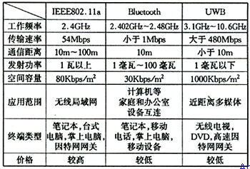

  结合上述讨论,可以用表1对三种短距离无线通信做个简单的比较。

表1 几种短距离无线通信比较
