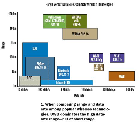

那么,UWB技术适合用在哪一块无线应用领域呢?让我们来看看图1,它给出了UWB技术的缝隙市场。在图中的作用距离/数据速率曲线上,它达到了所有现有无线技术的的最高数据速率,但作用距离也最短。UWB轻易就能达到100Mbps至1Gbps的数据速率,但作用距离通常小于10米。

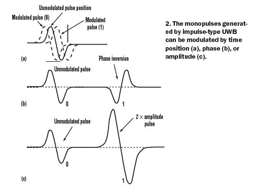

UWB概念大约于上世纪60年代初提出,其时它首次被发现并秘密开发用于军事保密通信和雷达等应用。在其最早形式中,它采用超窄基带脉冲将信号扩展到一个极宽的频带上。当时它被称为“脉冲雷达”,依靠产生一个称为“单脉冲”的独特形状脉冲工作(图2)。它产生一个占用大于其中心频率20%带宽的信号,且其带宽近似为脉冲宽度的倒数。这一特性通常使UWB能很好地运用于微波频段。

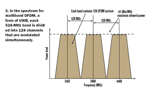

MB-OFDM将UWB频段分为多个528-MHz宽的子频段,使用时以三个为一组。较低的3个频段(3.168 - 4.952 GHz)为最初使用的频谱,这主要是因为今天比较容易在此尺寸内制造所有CMOS无线电IC。这三个528MHz频段的中心频率如图3所示。
128个频段的OFDM信号依次覆盖每一个频段,每个频段的带宽均为4.125 MHz。在128个载波中,100个用于数据,12个为引导载波,其余则用于殿后。根据数据速率,采用二进制PSK或正交PSK数据流对每一个载波进行调制。所产生的信号再用三个频段中的一个连续发射。此外,数据也可以以四种基本方式中的一种从一个频段跳到另一个频段。
