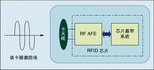

   从结构上讲,RFID是一个包含射频模拟前端(RF AFE)和基带信号处理两大部分的单片集成电路(见图1)。基带系统包括控制逻辑(甚至微处理器)和必要的存储器,AFE部分是RFID的能量与信号接口,提供片上基带系统工作所需的电源和时钟等辅助信号,完成数据的接收与发送功能。由于RF AFE屏蔽了智能卡片上的电源、时钟、上电复位(POR)等信号与外界的联系,在一定程度上减少了攻击实施的点,与接触式智能卡相比在安全性方面有一定的提升。

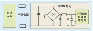

  原则上,RFID的电源是集成在AFE的内部,似乎远离了电流分析的危险,然而实际上并非如此。图4显示了RFID接触法测试的原理图:通过在RFID天线和串联的分压电阻两端直接加载符合规格的交流信号,RFID负载反馈信号可以百倍于无线模式下的信号强度直接叠加在加载的交流信号上。由于芯片的功耗变化与负载调制在本质上是相同的,因此,如果AFE的电源设计不恰当,RFID微处理执行不同内部处理的状态可能在串联电阻的两端交流信号上反映出来。
   对于RFID而言,功耗是芯片设计过程中关心的重要问题,串联方案的效率更高,更适合集成电路设计。但是就安全而言,并联方案是更理想的选择:通过并联泄放电路将电源幅度和纹波的变化控制在尽可能小的范围内,使电源电流消耗波动抑制在整流电路之后。这样天线两端的交流信号不能反应任何内部基带系统(主要是微处理器)状态的差异。

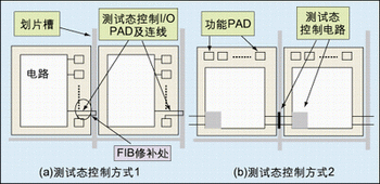

  对于一般意义的集成电路产业链条来说,需要将不良的芯片在晶圆测试阶段剔除以减少后端加工工序中不必要的浪费,RFID芯片也不例外。根据RFID芯片的特点,晶圆测试内容包括:RF性能测试、逻辑功能测试和存储器测试。和普通芯片一样,如果借助于芯片应用功能来进行片上逻辑和存储器测试,则测试成本将大幅增加。通常采取等效测试原理设计额外的测试态来快速完成。由于测试态提供了快速、全面访问存储器的机制,因此有必要在晶圆测试完成后,将测试态永久关闭。
   图5a是在接触式智能卡芯片的发展过程中曾大量采用的测试态控制方式:使用额外的I/O管脚和芯片内部电路相连,该连线通过划片槽,这样芯片划断后就不能通过简单控制该管脚进入测试态。由于FIB修补技术的出现,这个手段已经过时。 图5b是最有潜力的替代方案:在划片槽和邻近的芯片中设计部分控制电路,从而得到不可逆的测试态控制手段。
