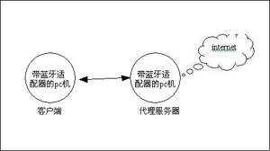

在PC对PC组网模式中,一台PC机通过有线网络接入因特网之中,利用蓝牙适配器充当Internet共享代理服务器,另外一台PC通过蓝牙适配器与代理服务器组建蓝牙无线网络,充当一个客户端,从而实现无线连接,共享上网的目的。这种方案是在家庭蓝牙技术组网中最具有代表性和最普遍采用的方案,具有很大的便捷性。
无线蓝牙微微网——PC对PC蓝牙组网
PC对PC蓝牙组网

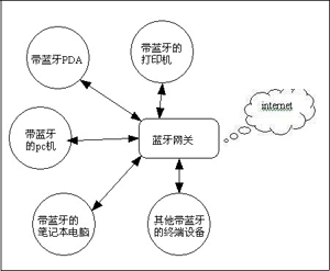

在PC对蓝牙接入点的组网模式中,蓝牙接入点,即蓝牙网关,通过与MODEM等宽带接入设备相连接入Internet网络。以蓝牙网关来发射无线信号,与各个带有蓝牙适配器的终端设备相连接,从而组建一个无线网络,实现所有终端设备的共享上网。终端设备可以是PC、笔记本电脑、PDA等,但它们都必须带有蓝牙无线功能,且不能超过7台终端。这种方案适用于公司企业组建无线办公系统,具有很到的便捷性和实用性。
无线蓝牙微微网——PC对蓝牙接入点组网
PC对蓝牙接入点组网
