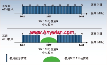

在由Bluetooth SIG 开发的v1.2蓝牙规范中引入了自适应跳频( AFH)技术,为蓝牙射频提供了有效抵消常规干扰的途径。AFH可识别出“坏”信道,在这些信道处地方会出现其它设备干扰蓝牙信号或蓝牙信号干扰其它设备的情形。
支持AFH的蓝牙设备能在其微微网内与其它设备进行通信,共享可鉴别出的坏信道的详细信息。设备会切换到可用的“好”信道,从而远离干扰源,这样对所用的带宽就不会产生影响。为使AFH发挥作用,对坏信道的鉴别必须准确而且常规干扰必须是唯一的干扰形式。图1表明了AFH的工作原理。

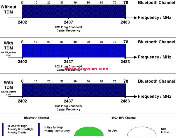

时分复用( TDM)技术是用于解决AFH无能为力的前端交叠干扰的一种方法。该方法最初是为保护 802.11b/g Wi-Fi传输免受蓝牙干扰而引入的,当Wi-Fi在ISM频段工作时,它将关断除高优先级蓝牙外的所有蓝牙传输。
该方法类似信道跳转,会牺牲部分蓝牙带宽,但损失的带宽部分与802.11b/g的占空比成比例。因此,若802.11b/g处于空闲状态,链路保持传输的带宽损失只有2%~3%,用户觉察不到。
图2:采用时分复用(TDM)技术。
为提升TDM效率,必须有与802.11b/g射频活动有关的准确信息。无线技术公司CSR采用一个 WLAN_Active硬件信号以确保当802.11b/g信号工作时能得到保护。
不过有时也要保护蓝牙信号免受802.11b/g的干扰,为此,CSR公司开发出一种可选信号BT_Priority,当在收发一个重要蓝牙数据包时,该信号将给出指示。该信号可保护使用HV3包的SCO音频,它是单声道耳机使用最广泛的流音频格式。

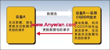

存在DH和DM两种形式的数据包,它们分别采用高、中两种带宽。DH包可在包内传输更多的数据,但是如果包部分损坏,则必须重新传送整个包以恢复数据。DM包含有前向纠错(FEC)码,该码占有效载荷的1/3:即数据的每10位添加5位前向纠错码。在一个15位数据/FEC块中,能修正两个错位。
DM包格式也许降低了最大的数据速率,但比那些不具备纠错功能的DH格式更为牢靠。接收设备与发射设备可以根据周围的干扰情况来决定采用哪种包格式。例如,如果一台设备认为所接收的包有很多错误,它会告诉发射设备以DM包格式发送该数据。如果链路很“清净”,它允许另一端切换回DH包格式。图3演示了这种通信交互。
图3:借助CQDDR技术,蓝牙设备能够根据具体条件动态变换数据包类型。
当一台支持BlueCore蓝牙设备向一台不支持CQDDR功能的设备发送数据时,CSR开发出一种算法可以评估链路性能并根据认可包(ACK)与未认可包(NACK)的比率来调整传输的数据包格式。但是,当从不支持CQDDR的设备中接收信息时,如果数据包被损坏,BlueCore无法采取任何类似措施。

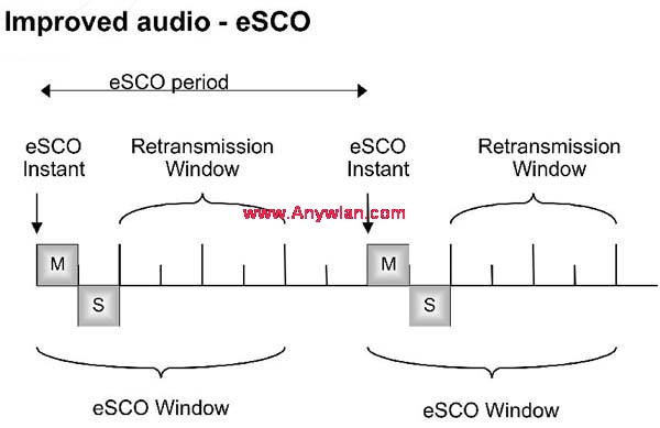

eSCO是查错语音信道,它允许重新传送损坏的语音数据。每个数据包都有一个CRC(循环冗余校验),所以接收者可查验接收到的包是否正确。重传窗(Retransmission windows)允许重新传送未被认可的包。eSCO是在蓝牙规范v1.2中引入的。在早期蓝牙版本中使用的v1.1 SCO仅利用单时隙数据包。而eSCO允许利用3时隙包实现同步语音或数据。这意味着与64kbps固定速率的v1.1相比,eSCO的连接速率可超过100kbps。
图4:延伸同步连接导向信道技术(eSCO)。
在每个eSCO时刻,主设备发送一个eSCO包,从设备利用常规SCO规则进行响应(即使从设备没收到主设备发送的包,也允许它做出响应)。就版本1.1 SCO来说,有3个不同的包间距可选,它们都提供相同的64kbps速率。尽管eSCO信道不能积极处理或避免干扰,但重发机制可使音频质量所受的的干扰影响减少。
