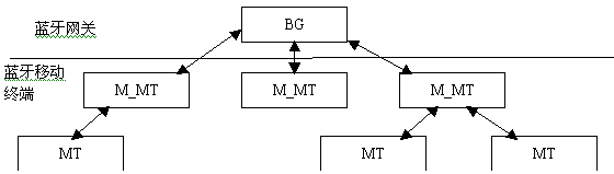

3.2蓝牙移动终端(MT)
  蓝牙移动终端是普通的蓝牙设备,能够与蓝牙网关以及其他蓝牙设备进行通信,从而实现办公网络内部移动终端的无线上网以及网络内部文件、资源的共享。各个功能模块关系如图2 所示。
  如果目的端位于单位内部的局域网或者Internet,则需要通过蓝牙网关进行蓝牙协议与TCP/IP协议的转换,如果该MT没有IP地址,则由蓝牙网关来提供,其通信方式为MT-BG –MT。如果目的端位于办公网络内部的另一个匹克网,则通过蓝牙网关来建立路由连接,从而完成整个通信过程的漫游.其通信方式为MT-BG-M_MT(为主移动终端)-MT。采用蓝牙技术也可使办公室的每个数据终端互相连通。例如多台终端共用1 台打印机,可按照一定的算法登陆打印机的等待队列,依次执行。

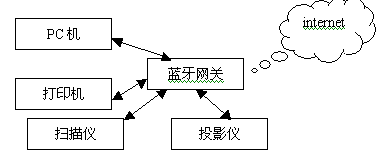

五、 具体组网方案
  根据前述蓝牙路由机制,图3 给出了一种无线办公网络具体应用的原理图。蓝牙网关通过RJ45 插头与局域网接入接口相连;图中的个人电脑及各种设备均需安装有蓝牙通用模块或蓝牙网卡,以使其蓝牙化。蓝牙网关与各终端的最大直线不能大于100m,且一个蓝牙网关最多可连接7个带通用外界模块的设备。
  组网方案中,主要部件功能如下:
  1、蓝牙网关(金欧公司LLTR-1S)
* 采用时分多址技术,支持异步数据,支持点对点、点对多点的蓝牙数据通信;
* 具有同时与有线网络和蓝牙设备通信的接口及能力;
* 在安全的基础上实现蓝牙地址与IP 地址间的地址解释;
* 实现IP 网际协议以及TCP 传输控制协议,从而能够完成蓝牙协议与TCP / IP 的协议转换;
* 在底层协议栈的基础上,通过实行特定的蓝牙路由机制解决匹克网间的路由问题,以最终解决蓝牙不同匹克网间不同单元的通信问题。
  2、网络适配器(BlueBerry 蓝牙USB)
  安装在网络内部的PC机、笔记本电脑上,使设备蓝牙化。
3、为了使得办公室内部的打印机、投影仪、扫描仪等办公设备具有蓝牙功能,选用金欧公司的通用蓝牙模块,该通用蓝牙模块具有串口、USB 和并口可供选择。
