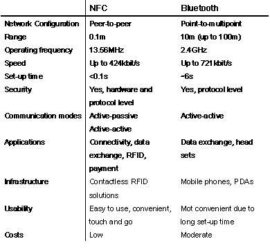

NFC和蓝牙间的快速对比
表一 – NFC和蓝牙间的快速对比
有三个主要特征使得NFC和其他无线网络技术相比是不同的和互补的:
更短的距离:被谨慎设计的NFC有非常短的工作距离(10cm),这是为了避免链接偶然地或者未经授权的激活。
直观的链接过程:NFC的链接过程是按照普通消费者的使用方式来开发,而不是工程师或者程序员的思考方式。很像今天的智能卡,开始进行交易的话,只要将含有NFC的PDA或手机简单的接近你希望链接的设备就可以完成交易。
能够和无电源RFID产品进行通信:NFC能够在自供电设备之间通过传统的方式工作,也能够与无源设备实现通信,例如:非接触卡或者射频标签。

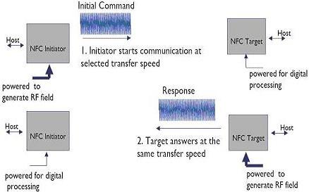

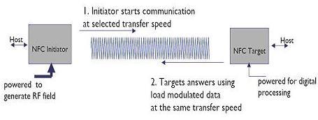

NFC使用标准RFID技术的子集以及在1到2 dBm之间的典型输出功耗,能够在有源和无源操作模式下(见图1),以106 Kbits/s, 212 Kbits/s, 和424 Kbits/s传输速率实现超短距离数据链接。尽管“有源/无源”操作模式仅仅要求一个单一的有源发射机,该发射机能够用于向它的无源相对物供给能量,但是NFC的“有源模式”要求两个设备都支持全双工数据交换。
当轮询,确认进行通信以及数据应答接收的可用性时,对无源元件的接收机仅仅要求承认它的存在。在另一方面,NFC的有源模式要求节点都被占用并且对交换进行协商。虽然大部分应用要求NFC节点是有源的,但是“有源/无源”模式对与像非接触卡等无电源设备进行通信是有用的。
NFC有源模式操作
图 1a — NFC有源模式操作
NFC无源模式操作
图 1b — NFC无源模式操作

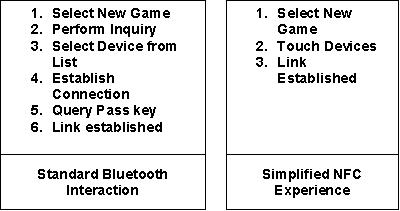

这种操纵更低层任务的能力使得NFC协议极大地增强了许多消费者应用的用户体验。下面的图示(看图2)比较了用户为了在两个蜂窝电话或者PDA之间玩游戏或者交换照片而建立链接要求的交互过程。当用于Wi-Fi和无线USB用户的网络建立链接时,为了使这些用户享受同样的速度和便利性,相似的机制也已经被开发。
NFC对蓝牙的透明移交简化了手持设备之间为多玩家游戏建立链接的过程
图 2 — NFC对蓝牙的透明移交简化了手持设备之间为多玩家游戏建立链接的过程

NFC也将在电子游戏领域发现许多应用,这些应用是通过在特定的环境中玩局域网游戏来实现的,例如学生的午餐聚会,或者通勤者在来回上班的路上。当与蓝牙一起使用时,NFC克服了当前与建立连接有关的许多问题,这些问题已经减缓了对NFC认可。
不像连接蓝牙耳机与手机,在这里连接通常仅配置一次,特定游戏要求游戏者与其他玩家游戏时,每一次游戏建立一个新的连接。对手机和耳机而言,一次建立连接花费3至5分钟时间,但是如果一个用户一天之内不得不重复几次,则很快变成消耗时间的麻烦。
这个过程在拥挤的公共空间甚至能够变得更加复杂,在那里许多蓝牙设备在任何时刻,任何位置都可以是可见的,这使得决定哪个设备是你想要连接的那个变得非常困难。
NFC提供了对于这个问题的解决方案,它允许连接是无缝的,直观的和即刻的。无论你是否已经得到一个专用的游戏设备,例如Game Boy或者PS2,还是你正在玩嵌在手机或PDA中的游戏,NFC通过简单的"touch-and-go"(即触即用)操作来建立多玩家连接。两个玩家仅仅需要接近他们的设备,并且允许设备上安装的NFC软件来操作发现,询问,验证和加密来建立要求建立的蓝牙连接。
