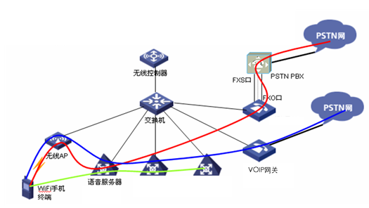

通过接入点WLAN网络把语音信号传输到VoIP网关,由网关设备完成和外线的互通,内部呼叫由语音服务器寻址。这是WiFi语音的基本业务流程,这种方式使得传统内部办公和外线电话的功能都可在WiFi手机中实现,客户只需要增加语音网关、语音服务器系统等设备,就可为其WLAN热点提供VoWLAN应用,实现数据通信与语音通信的高效结合。
图1 WiFi语音的基本业务流程
