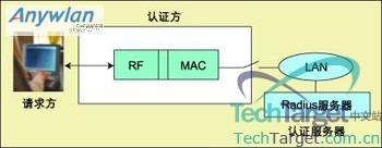

  按定义,WLANIP电话是一种网络设备,且能使用基于网络的认证。802.11i提供了一个使用802.1x的构架来认证网络终端设备。基于802.1x认证的关键组件(图2)如下:
  图2:各组件间的消息传输
  1、请求方,希望通过网络认证的设备;
  2、认证方,控制接入网络的设备,例如无线接入点;
  3、认证服务器,最终决定请求设备能否接入网络的服务器。

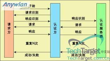

  802.1x在请求方、认证方与认证服务器之间提供一个可扩展架构,来交换网络上最终用于认证设备的消息。在各组件间传输的消息类型受可扩展认证协议(EAP)的控制(图2)。这种消息描述了采用请求与响应序列的认证方法。
  EAP没有定义每条消息的内容。网络可实现几种不同类型的内容格式,如TLS、TTLS及SIM。EAP甚至还允许网络运营商采用专用消息传输方案。802.11i规范中的802.1x的目的是为了交换用于在接入点与终端站之间建立安全网络的成对主密钥(PMK)。
