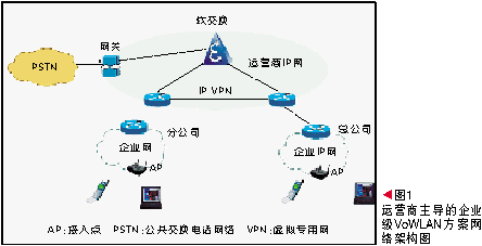

运营商将企业的总部及其各分支机构的企业网接入自己的电信网,通过IP 虚拟专用网(VPN)等技术将其组建成内部互联网(Intranet)。运营商为企业提供的VoIP业务,目前一般是基于软交换系统的。在企业中,WLAN手机和笔记本等WLAN终端通过企业的WLAN AP接入到企业IP网络中。VoIP呼叫在进入运营商网络后转到运营商的软交换网络系统中,如果通话对方是该运营商的软交换用户的话,VoIP呼叫则由该软交换系统完成电话交换,否则通过网关接入公共交换电话网络(PSTN)或其他运营商的软交换系统。VoWLAN终端设备的号码是由运营商分配的,所有的VoIP业务都由运营商来提供和控制。运营商一般都会为企业提供IP集中式交换机(IP Centrix)服务。
如图1所示,现在很多企业和机构都将企业网的建设外包给为其提供电信服务的运营商,VoWLAN业务一般都作为数据业务的一个增值业务和数据通信业务一起提供给企业。VoWLAN电话用户可以在企业的各地、各部门进行漫游通信,不需要改变号码。
