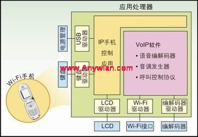

  4.有一种技术可改善VoWi-Fi设备电量消耗,即充分利用“无DSP”设计方法,在这种设计中,语音处理是在应用处理器中进行的。随着用于便携式用途的通用应用处理器的发展,它们已有足够的处理能力执行需进行大量计算的工作(如语音处理)以及其他的一般应用功能。在应用处理器上执行语音处理功能以及去掉DSP,可直接实现节能和减少物理封装体积。
无DSP的VoWi-Fi架构
  虽然部署VoWiFi电话面临许多挑战,但适当地合并考虑以下因素可轻易克服这些挑战:选择VoIP编解码器以获得适当的带宽并实现质量最优化、使用支持802.11e的Wi-Fi网络以确保语音话务的优先级以及使用无DSP架构以延长VoWi-Fi手机的电池寿命。
