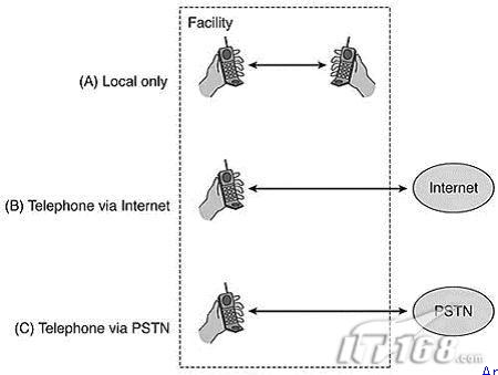

  图1-1展示了VoWLAN系统的主要应用模型。图中并不涉及具体的优化配置方案,这要取决于用户的需求和原有的电话硬件设施。
  图1-1(A)称为本地通信(local-only)配置,与双向无线对讲机系统相似,该VoWLAN系统只应用于本地的VoWLAN系统用户之间的语音通信。有线系统与无线系统可以混合使用。例如,仓库中使用无线的VoWLAN电话的员工可以与办公室里的使用有线的VoIP电话的经理通话。
  Figure 1-1
  VoWLAN Usage Models: (A) Local Only, (B) Telephone Internet, and visa (C) Telephone via PSTN
  VoWLAN应用模型:(A) 本地通信(Local Only)(B)经由internet(Telephone via Internet)(C)经由PSTN(Telephone via PSTN)
  图1-2(B)(C)中的VoWLAN系统则更为先进,用户的语音业务流量经由Internet或PSTN传输,用户可以进行真正意义上的电话语音通信。对于终端用户来说,VoWLAN电话与传统的手机在使用上并没有什么区别。

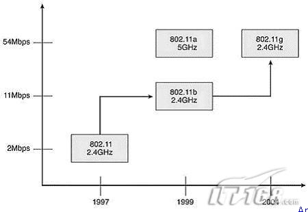

  图1-2中总结了802.11标准的发展过程。在1997年,IEEE通过了第一个802.11WLAN标准,802.11。
  802.11工作在2.4GHz波段,可以提供1Mbps和 2Mbps的传输速率,使用了直接序列扩频和跳频扩频技术。但是它的系统容量不足以支持语音通信应用。
  Figure 1-2
  802.11标准的发展历程
为了改进WLAN网络的性能,IEEE在1999年又提出了802.11a和802.11b标准。802.11a使用正交频分复用(OFDM)技术,工作在5GHz频段,最大可提供54Mbps的速率;而802.11b仍工作在最初802.11使用的2.4GHz频段,但是它的最大速率可达到11Mbps。随后,在2004年,IEEE又通过了802.11g,工作在2.4GHz频段,使用OFDM技术把速率提升到了54Mbps。802.11标准的高速率版本(802.11a,802.11b和802.11g)支持VoWLAN应用。其中802.11a可以提供最大的系统容量,这是因为5GHz频段的下的RF信道间不会像2.4GHz频段那样发生相互重叠。即将通过的802.11n,可以提供大于1000Mbps的速率。
  802.11i改进了原有标准的安全性,引入了增强的加密和认证机制。TKIP协议和AES协议与802.1i协议配合使用,使得WLAN十分安全。另外,2006年通过的802.11e提供了QoS支持,使之更加适合VoWLAN应用。
