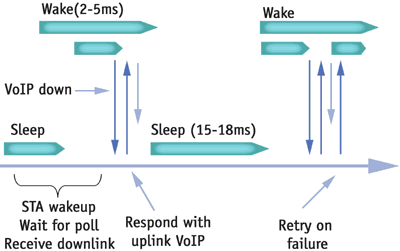

  当AP通过流量规格(TSPEC)接收到来自站台的CBR要求时,HCCA机制便发挥作用,然后AP与该站进行CBR排程的通信。一旦AP接受站台作为轮询的用户,此站台通常会进入睡眠状态,直到来自AP预期的下行轮询或轮询加VoIP讯框抵达为止(图一)。在规定的时间内(架构于OFDM的802.11a/g为9μs,802.11b则会更久),站台以上行VoIP资料(或QoS-NULL)讯框回应。若站台发送上行资料,AP就以ACK回应。
  要知道此机制的耗电效率,让我们先考虑站台需保持唤醒状态的时间比例。HCCA机制如需正确运作,在AP的下行轮询前,站台必须从睡眠模式中唤醒。根据硬件设计而定,唤醒的程序约需0.1到1.0微秒。然后站台必须等到下行轮询抵达,而轮询可能在站台预期的抵达时间到时仍未抵达。不同的原因如干扰、通道上长持续时间的讯框、AP中内部排程冲突(轮询其他站台)、更高优先顺序的操作(AP必须传输一Beacon)、前一讯框超出预期的交换时间或是AP与站台之间的相对时脉偏移,均会造成延迟。不过一旦下行轮询抵达,排程就会变得可预测。根据所选的解码器与PHY速率,上行/下行讯框交换应在不到1微秒的时间内发生。

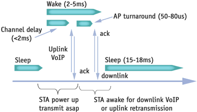

  因此,EDCA站台不像HCCA的站台必须卑微地配合AP之轮询排程,EDCA站台可使用非排程APSD(Unscheduled APSD;UPSD)的特殊省电模式操作。此模式以站台和AP之间的信号交握开始,因此AP知道站台将进入睡眠模式,直到站台准备好传输VoIP讯框为止(图二)。
  站台的唤醒程序可在无排程延迟、轮询等待或因其他站台或冲突排程而造成的时序效应下发生。站台唤醒并以可使用的最高优先顺序参数传输VoIP讯框。上行讯框通常在小于2微秒的耗电量延迟下启动。然后AP以ACK回应上行讯框。若有必要,站台可重新传输并且保持在唤醒状态,直到AP发送一VoIP讯框或null指示(表示无可用VoIP封包可传送)。传统的AP硬件之AP回应时间小于100?s,而改良后还可能缩短回应时间。
  由于一次性为一站台管理时序,远比解决HCCA的N-body同步问题简单得多,因此在现成的AP上新增EDCA功能,也相对容易许多。此外,EDCA如同HCCA机制,在20-ms CBR的状况下,可达到大致相同的75%省电效率。使用30-ms CBR间隔时间则可改善效率约83%。
