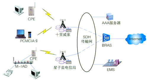

  本次试点站址分别选在星子县城和十里威家无线接入机房,在这两个机房中分别设置了一套1800 MHz McWiLL基站,覆盖范围为鄱阳湖星子段以及周边地区。McWiLL测试的网络架构如图1所示。
图1 McWiLL测试的网络架构
