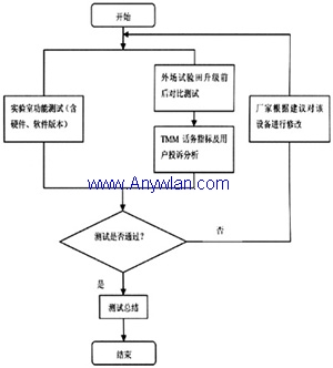

  1.2 验证测试流程
  验证测试工作主要分为:实验室基本功能测试、外场试验田运营前后对比测试、TMM无线话务指标分析、用户投诉分析等,具体流程如图1所示。
  图1 无线系统设备测试验证流程

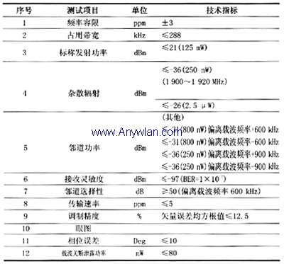

  2.4.1基站的发射性能指标
  测试指标主要包括:发射功率、邻道功率、载波泄漏、杂散发射(带内、带外)、调制精度、发射速率精度等项目测试,测试标准对应RCRSTD-28的有关规定。
  具体测试项目和技术要求如表1所示:
  表1 基站发射性能指标测试项目和技术要求
  判断标准:应符合表1中技术指标所要求达到的范围,若不符合,则该项目不通过。

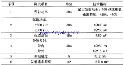

  2.4.2基站的接收性能指标
  测试指标主要包括:接收灵敏度、邻道选择性、互调特性、杂散响应抑制等,测试标准对应RCRSTD-28的有关规定。
  具体测试项目和技术要求如表2所示:
  表2 基站接收性能指标测试项目和技术要求
  判断标准:应符合表2中技术指标所要求达到的范围,若不符合,则该项目不通过。
