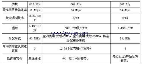

  目前最初的802.11标准具备三个扩展,分别为802.11b、802.11a以及802.11g草案版本。最初的802.11标准发布于1997年。802.11仅可提供高达2Mbps的数据速率。为了提高数据速率,出现了两种新型的但又互不兼容的标准版本,分别为802.11b和802.11a。802.11b运行于2.4GHz工业、科学及医疗设备 (ISM) 频带上,能够提供最大11Mbps的信号传输速率。而802.11a则运行于5GHz无需许可证的国家信息基础设施 (U-NII) 频带上,并能提供高达54Mbps的信号传输速率。802.11a设备不具备同802.11b设备的向后兼容性,这意味着必须购买并安装所有新设备。许多常见的家庭设备也使用2.4GHz频带,包括无绳电话、微波炉以及婴儿监视器等。这些"其他用户"可能产生干扰,导致 802.11b 用户不能访问网络。802.11b器件传输数据的距离可达300英尺,而802.11a器件的最大传输距离仅为150英尺,这是由于较高的频率具备较高的"路径损失"特点,在相同的空间中要求更多的接入点。此外,与运行在2.4GHz频带上的802.11b器件相比,802.11a器件在5GHz频带上要求更多的功率来传输信息,这是由于高频率上的功率放大器效率较低。
  由于802.11b和802.11a之间具备上述问题,因此IEEE于2000年开始就802.11g扩展进行工作。与 802.11b 一样,802.11g也运行在2.4GHz频带上,但能以802.11a所用相同的调制技术(正交频分复用技术)提供802.11a的信号传输速率。802.11g也与802.11b向后兼容,用户不必升级即可继续使用原有设备。由于802.11g与802.11b都运行于2.4GHz的频带上,因此也会遇到其他常见家庭设备的干扰问题。在802.11b向802.11g转变的时期中,许多WLAN都支持高速信号传输速率作为首选项,但如果受设备或条件限制,则会降至802.11b的速度。

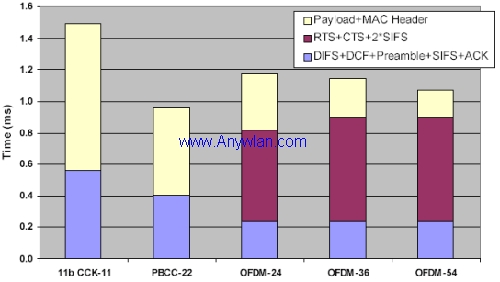

  我们要回答的最后一个问题,就是使用 PBCC 是否能够提供与基于 802.11g 的产品相当的吞吐量,同时还能支持与传统 802.11b 产品的混合模式操作。在以下由 TI 无线 LAN 实验室创建的图表中,我们给出了混合模式操作不同选项的两种模拟示意。两图比较了使用不同技术传输 1000 字节数据包所用的时间。该时间不仅包括"有效负载"数据,而且也包括所有传输数据所需的开销,并与网络中传统的 802.11b 器件共存。时间条越短,传输相同数据量的速度就越快,网络也就能实现最高的实际数据吞吐量。第一幅图给出了采用长前同步码(用于同步接收机到发送器)环境中的结果,而第二幅图给出了使用短前同步码环境中的结果。我们应当注意到,某些传统器件可能仅支持长前同步码,因此支持它可能要求用到长前同步码吞吐量网络。
  从图中我们马上就可看到,只有在传统 802.11b 器件和 PBCC 器件中,数据传输才需要 50% 以上的总传输时间。在 OFDM 器件中(模拟速率为 24、36 和54Mbps),数据传输占总传输时间的部分要小得多。事实上,当以 54Mbps 的速度传输 OFDM 时,图中显示传输"有效负载"数据的时间还不到 20%,而其他时间则用于开销和保护机制(PBCC 器件不要求)。
  图 1:使用长前同步码传输 1,000 字节块的所需时间
  图 2:使用短前同步码传输 1,000 字节块的所需时间
  我们也可以看到,只有在使用 PBCC 22 时,传输一个 1,000 字节数据块所需的时间才低于 1 毫秒,即数据吞吐量超过 8Mbps,而使用 54Mbps 和 RTS-CTS保护机制的 802.11g 器件约需 1.1 毫秒,即数据吞吐量略高于 7Mbps。 使用短前同步码时,我们假定与网络相关联的传统 802.11b 器件能够支持它,使用 802.11g OFDM 的 54Mbps 速度较 PBCC 略有优势,但优势低于 5%,且当信号传输速率下降到 36Mbps 时即会消失(通常是由于接入点和站之间的距离增加使然)。
