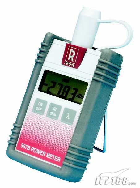

计算无线信号好坏的参数是dbm,比如我们常说的无线信号测量完毕为-50dbm。他是如何计算的我们不需要过多的了解,因为很多软件和测量仪器都帮我们完成了转换和运算工作。

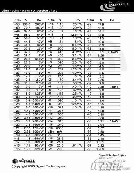

dbm是一个表示功率绝对值的单位,他的计算公式为10lg功率值/1mw。例如如果接收到的功率为1mw,按照dbm单位进行折算后的值应该为10lg 1mw/1mw=0dbm。当然在实际传输过程中接收方是很难达到接收功率1mw的。因此我们通过这个公式就可以从dbm值反向推出接收方接收到的功率值了。下面笔者列出我们在无线网络施工和测量中经常遇到的几个dbm值对应的接收功率,帮助各位读者进行查阅比较。由于dbm值在无线网络中都是负数,所以我们也只罗列出负数dbm值对应的接收功率。

根据上面的结果可以清楚的了解到当接收功率为-70dbm以下(小于100pw)则无线网络无法提供正常传输服务。
