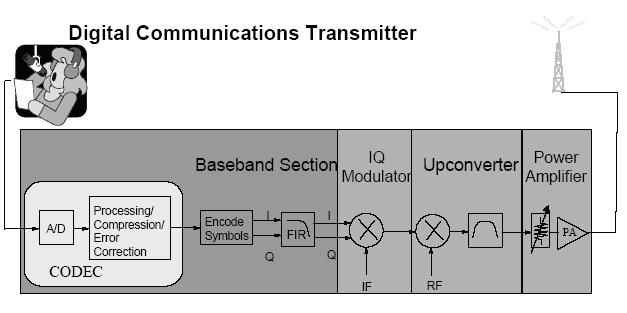

如图1所示,数字通信系统发射器由以下几个部分构成:
* CODEC(编码/解码器)
* 符号编码
* 基带滤波器(FIR)
* IQ调制
* 上变频器(Upconverter)
* 功率放大器
CODEC使用数字信号处理方法(DSP)来编码声音信号,以进行数据压缩。它还完成其它一些功能,包括卷积编码和交织编码。卷积编码复制每个输入位,用这些冗余位来进行错误校验并增加了编码增益。交织编码能让码位错误分布比较均匀,从而使得错误校验的效率更高。
符号编码把数据和信息转化为I/Q信号,并把符号定义成某个特定的调制格式。基带滤波和调制整形滤波器通过修整I/Q调制信号的陡峭边沿来提高带宽的使用效率。
IQ调制器使得I/Q信号相互正交(积分意义上),因此它们之间不会相互干扰。IQ调制器的输出为是IQ信号的组合,就是一个单一的中频信号。该中频信号经过上变频器转换为射频信号后,再通过放大后进行发射。
先进的数字信号处理和专用应用芯片技术提高了数字系统的集成度。现在一块单一的芯片就集成了从ADC转换到中频调制输出的大部分功能。因此,模块级和芯片级的射频测试点会减少很多,发射器系统级和天线端的测试和故障分析就变得更加重要。

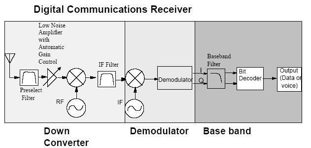

接收器的功能基本上是发送器的反向过程,因而它们带来的测试挑战也非常相似。接收器必须在有潜在干扰的条件下成功地捕获RF信号,因此,必须有一个前端选择滤波器来滤除或减弱由天线接受到的系统频段以外的信号。低噪声放大器(LNA)可以放大目标信号的幅度,但同时也会保证尽可能少地增加噪声幅度,下变频器通过与本振信号混频把RF信号转换为频率较低的中频信号。混频器的输出信号再通过中频滤波器削弱由混频器或相邻通道产生的无用的频率分量。
数字接收器(图2)可以用I/Q解调器或者采样中频IF来实现。I/Q解调是由模拟硬件来实现的,在数字射频接收器的设计中比较常见。尽管这种方法很受欢迎,但它有一个潜在的问题:I/Q路径上的增益会不太一致,而且相对的相位偏差也很大(大于90度),进而会导致图像抑制的问题。因此,I/Q解调的方式主要用于单通道基站。
